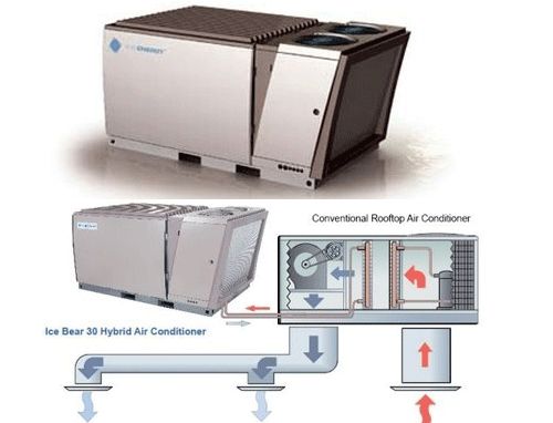

سيستم انباشت يخ
براي استفاده از ظرفيت انباشت بيشتر ميتوان از آب (در نقش ماده انباشت تغيير فاز يا حالت) استفاده كرد. سيستم انباشت يخ به دو دسته تقسيم مي شود: نوع استاتيك و نوع ديناميكدر سيستم استاتيك، يخ روي سطح اواپراتور تشكيل ميشود و تا زماني كه به وسيله بار حرارتي ساختمان ذوب شود در آنجا باقي ميماند.در سيستم ديناميك، يخ در اواپراتور تشكيل ميشود و تا زمان ذوب شدن به وسيله بار حرارتي ساختمان در آنجا باقي ميماند. در سيستم ديناميك، يخ در اواپراتور تشكيل مي شود و سپس در مخازن نگهداري مي شود.سيستم استاتيك انباشت يخاين سيستم را يخساز ميگويند و ميتواند به شكل روباز يا سرپوشيده باشد. در سيستم روباز معمولاً مدبل حرارتي براي جداسازي آب پيرامون يخ و آب بازگشتي ساختمان استفاده ميشود. از آنجا كه سطح فوقاني مخزن باز است، آب بيرونشد مخزن ممكن است بر اثر گرد و خاك آلوده شود. براي صرفهجويي در فضا، مخازن روباز را ميتوان بر روي بام نصب كرد.
در سيستم سرپوشيده، سطح فوقاني مخزن پوشانده ميشود و بنابراين، مخزن را ميتوان در زير زمين نصب كرد. در اين سيستم، بار سرمايي ساختمان مستقيماً با چرخش آبي كه اطراف يخ دور اواپراتور است تامين ميشود.سيستم ديناميك انباشت يخدر اين سيستم، يخ بر روي سطح اواپراتور تشكيل ميشود و پس از رسيدن به ضخامت معيني در يك مخزن ذخيره ميشود. يخ را ميتوان با استفاده از تجهيزات مكانيكي و ياتزريق گاز داغ به داخل ورقههاي اواپراتور جدا كرد. در بيشتر سيستمها، واحد يخسازي بر روي مخزن نصب ميشود.سيستمهاي يخدار نسبت به سيستمهاي آب سرد ويژگيهاي زيادي دارند و اين ويژگيها به سبب فشردگي سيستم است و اما ويژگيهاي اين سيستم:
- ظرفيت سرمايي بيشتر براي حجم معين
- نياز به فضاي كمتر
- تلفات حرارتي كمتر
- محدوده انتخاب سيستم وسيع نيست و بازار رقابتي محدودتري دارد.
- بازده چرخه سرمايي به سبب كم بودن دماي مكش، كمتر است.
- استفاده از تجهيزات غيراستاندارد باعث افزايش شمار آموزشهاي كاركنان و تعميركاران ميشود
