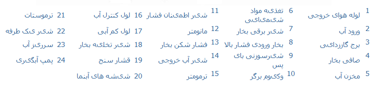

عکس هایی اجرایی از موتورخانه بخار کوچک
عکس نقشه شماتیک اجرا به پیوست هست.
