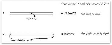

سلام ! سوال من در مورد ممان اینرسی اینه که، در حل مسائل (برای محاسبه ممان اینرسی میله) چه زمانی باید از رابطه (1) و چه زمانی باید از رابطه (2) استفاده کرد !؟؟؟؟
در فصل دوم درس ارتعاشات این نکته خیلی مهمه ! خواهش میکنم کمک کنید ! ممنون

[FONT=&quot]ببین دوست عزیز این که کاری نداره،تو کتاب هست، از قضیه موازی هم میشه نسبت به انتها رو بدست آورد ولی من الان زیاد یادم نیست ولی جوابتو به تو پینت کشیدم و بعد عکس گرفتم و لینکش پایین هس،ممان اینرسی تو محاسبات ارتعاشات مهمه-یاعلی:
