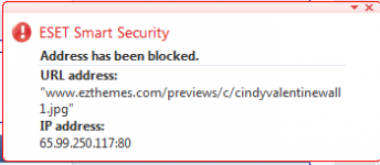

دوستان متخصص ویروس و امثالهم میشه اینو برام تفسیر کنید:redface:
آدرس رو آلوده به بدافزار (مثلا اسکریپتهای آلوده و صفحات فیشینگ و . . . ) تشخیص میده و نمیذاره بری تو آدرس
ند رو هم بوت کن بیرون :دی

یه صفحه رو باز کردم توش عکس بود واردشم شد:دی ....چند روزی هست هی از این ارورا میده:surprised:

خطا همینی بود که گفتم
البته از نود همه چی میشه انتظار داشت
زیاد اعتماد نکن به حرفاش
ایشالا تو این سه ماه عکسات مورد دستبرد قرار میگیره از تو سیستمت
اونوخ قدر یه توتال سکوریتی دبش رو متوجه میشی :دی
