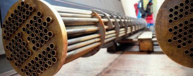

مبدل‌های حرارتی تیوبی (tubular heat exchangers) به سه دسته تقسیم می‌شوند:
  1. مبدل‌های حرارتی دو لوله‌ای یا مبدل‌های حرارتی دابل پایپ (double-pipe heat exchangers)
  2. مبدل‌های حرارتی پوسته و لوله (shell-and-tube heat exchangers)
  3. مبدل‌های حرارتی تیوب مارپیچی یا اسپیرال (spiral tube type heat exchangers)
