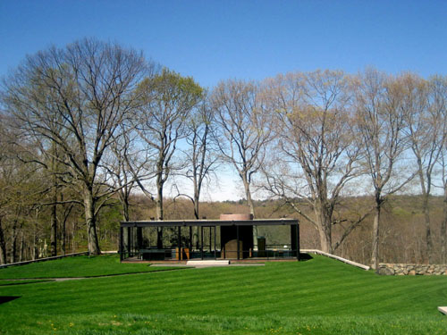

میس ونده رو دیگر معمار صاحب نام مدرن تا پایان عمر خود در سال 1969، بسیار فعال بود. میس را شاید بتوان تنها معمار مدرن محسوب کرد که ساختمان های مکعب شکل ساخته شده از شیشه و فولاد را همچنان به زیبایی تا پایان عمر خود طرح کرد. از جمله کامل ترین مکعب ها، ساختمان سیگرم (1959-1956) را می توان عنوان کرد که جزو آخرین کارهای وی است. یک ساختمان مرتفع و بسیار زیبا که تنها با شیشه و فولاد پوشش شده، همانند اکثر قریب به اتفاق ساختمان های میس، در این بنا هیچگونه خط مورب و یا منحنی وجود ندارد و در طراحی تنها از خطوط عمودی و افقی و زوایای نود درجه استفاده شده است. و باز همچون دیگر ساختمان های میس، مصالح مدرن مانند شیشه، فولاد و سنگ پلاک در نهایت دقت از نظر اجرا و زیبایی مئرد استفاده قرار گرفته است.
فیلیپ جانسون، معمار معاصر مشهور آمریکایی در معرفی میس به جامعه آمریکا و نامگذاری سبک میس به نام سبک بین المللی سهم بسزایی داشت. تا زمانیکه میس در قید حیات بود، جانسون تواناترین و متعهدترین معمار در پیروی از عقاید و نظرات میس بود. در طرح خانه شیشه ای، ایده استاد یعنی ایده کمتر بیشتر است، به بهترین شکل ممکن توسط جانسون که به نمایش گذاشته شده است. این ساختمان که خانه شخصی جانسون است، در سال 1949 در شهر نیوکنن ایالت کنتیک در آمریکا اجرا شده است.
از دیگر کارهای شاخص جانسون که تحت تاثیر میس طراحی شده، ساختمان دوقلوی پنزاویل (1976-1970) در شهر هوستون در ایالت تگزاس در آمریکاست.
