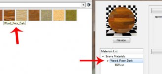

اگه از وی ری جدید استفاده میکنی ... وقتی از متریال های خود اسکچ استفاده کنید بصورت اتوماتیک توی متریال وی ری هم با همون اسم یه متریال ساخته میشه که میتونید رفلکشن و .... بهش بدید ...
مشاهده پیوست 56312

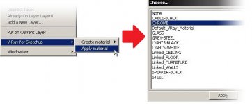

اگه هم وی ری ورژن 1 رو دارید :
