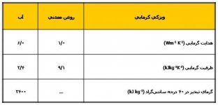

تفاوت ويژگيهاي گرمايي روغن و آب
از نظر حجمي، روغنهاي حلشونده بزرگترين دستهي روانکارهاي فلزکاري در اروپا و آمريکا هستند. برخلاف روغنهاي بدون آب، افزايش کارايي برش، عامل اصلي انتخاب روغنهاي امتزاجپذير براي عمل روانکاري نميباشد. خنککنندگي و روانکنندگي ابزار و قطعه کار مهمترين عواملي هستند که روغنهاي امتزاجپذير به خاطر آنها مورد استفاده قرار ميگيرند. اهميت خنککنندگي به حدي است که اغلب از روغنهاي امتزاجپذير به عنوان روغنهاي خنککننده نيز ياد ميشود. روغنهاي برش بدون آب (روغن مته)
