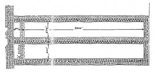

موقعی که تمامی طول۵۰۰۰ فوت با عمل پس روی استخراج شده وباتمام رسید و نهایتاً به ناحیه”A”رسیدند،شکل(۵-۵)تجهیزات معدنکاری جبهه کار دراز در آن قسمت از هم جدا شده و به منظور راحتی حمل و نقل به قطعات و اجزاء کوچک تری در می آیند و هر چه سریع تر از ناحیه استخراج شده دور خواهند شد.گروه دیگری برای سوار کردن مجدد قطعات ماشین آلات در جبهه کار بعدی اجزاء را تحویل گرفته و پس از راه اندازی دستگاه ها، استخراج در جبهه کار بعدی آغاز می شود.در این حال ورودی،ناحیه” A”می تواند بعنوان ورودی جهت برگشت هوا استفاده شود.
شکل(۵- ۵)- نمایش ورودی بازیابی شونده“A“در نمای افقی جبهه کار دراز​
طبق شکل(۵-۵)مشاهده می شود که محور یا ورودی بازیابی شونده ناحیه”A”شامل۲دهانه و ۴ حفره بن بست می باشد.این محورها بایستی به طور قوی نگهداری و حفاظ گذاری شوند چون کار پیاده سازی ماشین آلات معدنی در این جا صورت می گیرد و تردد هم برای مدت زمان طولانی در این محورها چشم گیر می باشد.برای نگهداری این محل ها چون زیاد و دائمی می باشد می توان از روش های چوب بست و یا پیچ سنگ و توری استفاده نمود.همچنین دهانه ها بایستی دارای وسعت کافی باشند تا لوازم و تجهیزات به راحتی از دورن آنها تردد نماید.سیستم مذکور وقتی قابل اجراست که شرایط فیزیکی و زمین شناسی لایه معدنی(مثلا زغال سنگ) اجازه ندهد که جبهه طولانی تحت استخراج تا ناحیه بازیابی شونده “A” ادامه پیدا کند،شکل (۵-۵) همچنین شرایط سقف و کف در کارگاه بایستی معتدل و ایده آل باشد.

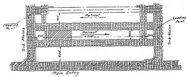

شکل (۵- ۶)- سبک “پیش رو- پس رو” در روش جبهه کار دراز​
در شکل(۵-۶)موقعیت تجهیزات باربری در پانل ها و گالری ها نشان داده شده است.در شکل مذبور ورودی شماره ۱ تهویه و برگشتی هوا از جبهه های کار می باشد و ورودی شماره ۲ هوای تازه را به سینه کارها و محل های ضروری جهت می دهد.ورودی های شماره ۳ و ۴ مجهز به نوارهای نقاله می باشند (سمت چپ شکل).جبهه کار دراز و قسمت های در حال کار هوای تازه را از گالری یا ورودی شماره ۲ دریافت می کنند.برای تنظیم حجم و سرعت هوا به محل ها از پرده یا آویزهای لاستیکی یا درب های مخصوص در مقطع تونل استفاده می شود.هوای برگشتی(کثیف)از جبهه کار به داخل نقاط ریزش کرده(متروکه) می رود و از مسیر طولی جبهه و مسیر تسمه نقاله (هم جهت با حرکت تسمه)به بیرون رانده می شود.

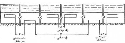

شکل (۵- ۷)- نمای “پس روی تناوبی ” در روش استخراج جبهه کار طولانی​
علاوه برمجهز شدن روش استخراج جبهه کاردراز به ماشین آلات مختلف نگهداری و تولید برنامه ریزی های کامپیوتری در مطالعات طراحی استخراج عمومیت پیدا کرده است.فنونی از جمله پرت ((Program Evaluatian Review Technique-(PERT) در طراحی کارگاه و در نصب یا حرکت ماشین آلات در شیوه جبهه کار دراز بکار گرفته شده است.اصطلاح پرت مخفف چهار حرف جمله لاتین می باشد که به عنوان” فن مرور ارزیابی برنامه” در استخراج معنی شده است.استفاده از این فن ارزیابی زمان نصب و حرکت ماشین آلات را کاهش خواهد داد و از طرف بازدهی بالا رفته و هزینه پایین می آید.پرت می تواند یک الگوی هماهنگ کننده و تکلیف دهنده و تشریح کننده وظائف قسمت ها باشد.روش جبهه کار دراز همیشه روبه رشد فزاینده تکنولوژیکی بوده واز جمله کاربرد سیستم الکتریکی درماشین های استخراج برقی بوده است. شکل(۵-۸)یک سیستم برقی در استخراج لانگ وال را نشان می دهد که ماشین شیرر لودر با ۲۳۰ اسب بخار با موتور برقی به قدرت۱۰۰۰ولت بکار رفته است.
در شکل مذکور همچنین اقلام مختلف،اجزاء تشکیل دهنده سیستم و کابل های مورد نیاز برای دستگاه حرکت کننده در دو جهت را تشریح کرده است.

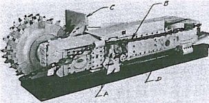

نوع مشاهده شده در شکل(۵-۱۰)ایخوف (Eickhof) نام دارد که دارای یک طبلک می باشد و لودر آن از نوع (E.W.130L)می باشد.به دنبال این دستگاه حفاظ قدرتی سقف تجهیز می شود.ارتفاع قابل استخراج این دستگاه در رگه معدنی زغال سنگ از۳ فوت و۷ اینچ تا۱۰ فوت می باشد.به همین خاطر طبلک زغالبر ایخوف روی بازوی متحرکی سوار شده که با حرکت به بالا و پایین در ارتفاع خواسته شده تنظیم می باشد.این دستگاه همچنین قادر است به طور مطلوب با زاویه منفی نسبت به سطح افق(کف کارگاه)را در صورت لزوم بتراشد.موقعی که ضخامت لایه به اندازه قطر طلبک،دستگاه برسد،و موقعی که سقف زغال سنگی کارگاه به نقطه بالا برسد و ریزش نکند رندۀ زغال تراش بایست اول سقف را بتراشد و کف را در موقع عقب نشینی(پس روی)برداشت کند.طبلک زغال تراش دستگاه به مته های سرب و کاربید استاندارد مجهزمی باشد.این مته ها در ابتدا به رخ یا صفحه مدور طلبک نصب شده و پایه این مته گیرها(نشیمنگاه)به دور صفحه طبلک جوش داده شده است.
نمای دیگر به صورت طولی از دستگاه زغالبر ایخوف درشکل(۵-۱۱)نشان داده شده است.حالت دستگاه در این عکس در حال استخراج نمی باشد،شکل(۵-۱۱)شیرر-لودر دارای یک طبلک زغالبربوده ومدل آن به نام (w.w.130,Eickhof)می باشد.حرکت این دستگاه در امتداد جبهه کار طولانی به وسیله حمل زنجیری(در گوشه سمت چپ تصویر)انجام می گیرد.این ماشین بالای نوار نقاله جبهه کار واقع می شود.
شکل (۵- ۱۰)- دستگاه شیرر- لودر رنده بارکننده نوع یک طبلکیدر حال تراش ذغال بوسیله دندانه های دور طبلک​
شکل (۵- ۱۱)- دستگاه زغال بر رنده بارکن نوع یک طبلکی​

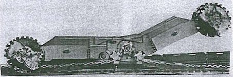

رنده زغالبر مدل(Sagem-DTS-300)در شکل(۵-۱۳)نشان داده شده است.این دستگاه دارای دو طبلک در عقب و جلو می باشد و نمونه ای دیگر از این دستگاه دو طبلکی با ویژگی مشابه در شکل(۵-۱۴)نشان داده شده است.این زغالبرها قادرند لایه های زغال سنگ به ضخامت ۵۵تا۱۲۰ اینچ را بعضی اوقات با تنظیم این ماشین ها،طبلک آن را می توان برای لایه های تا ضخامت ۴۸ اینچ تنظیم نمود
شکل (۵- ۱۲)- رنده بارکن یک طبلکی برای لایه های نازک​
شکل (۵-۱۳)- رنده بارکننده دو طبلکی برای تراش زغال سنگ​

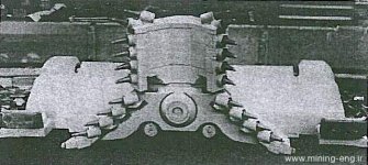

وقتی این دستگاه(یونیورسال پلاو(Universal Plaw) در نوع مختلف زغال سنگ کار کند،طبعاً کارکرد آن هم بایستی تغییر کند.مثلاً برای سختی های مختلف زغال سنگ سرعت های متفاوت برای ماشین ضرورت دارد.به این خاطر ایخوف یونیورسال با سه سرعت متفاوت ساخته شده است.همچنین برای شرایط مختلف لایه یک سری تجهیز دیگرمانند تنظیم عمق برش وابزار مختلف برش برای کار مناسب جهت دستگاه ساخته شده است
شکل(۵- ۱۷)- “یونیورسال پلاو”برای استخراج با شرایط مختلف لایه زغال سنگ​

۱)پیشروی و لنگر گذاری:
در حین پیشروی ۴ورودی به طول۶۰۰متر(۲۰۰۰ فوت)موازی با خط امتداد لایه حفر می شود.این ورودی ها دارای مراکز و توقفگاه می باشند،به طوری که عرض ورودی بدون جابجا کردن ماشین استخراج قابل بریدن باشد.بدین ترتیب عرض پانل بین دو رشته تسمه نقاله۴(تعدیلی)واقع می گردد شکل(۵-۳۳).با این سیستم استخراج یک ورودی به ارتفاع ۳متر در قسمت فوقانی لایه زغال سنگ تأسیس می گردد.سپس با مستقر کردن مسیر تسمه نقاله در بالاترین نقطه بیرون از ورودی،یک واحد تسمه نقاله کوتاه شونده(یا طویل شونده)در حین استخراج در توقفگاه ها می تواند بکار گرفته شود.
در حین پس روی،یک ردیف ستون طبیعی(لنگه)از ماده معدنی در قسمت فوقانی لایه توسط ۲ورودی جدا می گردد.این دو ورودی از ورودی تسمه نقاله تا ورودی انتهایی(مسیر برگشت هوا)ادامه می یابد،شکل(۵-۳۳). در شکل مذکور محل ورودی ها در وسط از چپ به راست با دو بردار همسو مشخص شده است.وقتی که دو ورودی مذکور تکمیل شد،ماشین استخراج در امتداد ورودی تسمه نقاله بر می گردد و به فاصله ۵/۴متر(۱۵ فوت)از آخرین توقفگاه می ایستد و در این حال شروع به تأسیس یک رمپ می کند،تا با پایین رفتن از این رمپ در ارتفاع ۳متری پایین لایه استقرار یابد.در این حال در یک لایه ۶متری مرحله استخراج در فاز دوم(۳متر پایینی)واقع شده است.انتهای این رمپ کف کارگاه پایین یا کمر پایین لایه ۶متری زغال سنگ به حساب می آید.این رمپ در یک شیب ۷درجه ایجاد می گردد.عرض پله هایی که به داخل کف لایه ذغال سنگ در نظر گرفته می شود ۲/۴متر(۱۴ فوت)می باشد.این عرض به دلیل کنترل بهتر دیوارها و کافی بودن محل برای نصب پیچ سنگ به سقف در نظر گرفته شده است.کف لایه زغال سنگ در ورودی مجزا شده برای تعریض پانل شروع به استخراج می شود وقتی کار استخراج پس روی(ریتریت)در ورودی های مجزا صورت می گیرد،ستون های ردیف اول(طبق شکل(۵-۳۴)) می توانند با دو برش از پاشنه آنها بازیابی شوند.اما سقف زغال سنگ باقی خواهد ماند.چون کار آتشباری در کارگاه زغال سنگ خطرناک است.این روش بهترین سبک بازیابی قلمداد شده است.از طرفی از نظر زمان هم صرفه جویی شده است.زیرا کار سیستماتیک آتشباری نسبت به کار پیوسته زغالبرها احتیاج به زمان بیشتری دارد و از این رو تولید کمتری به دست می دهد.حتی اگر صنعت بتواند دستگاه های ریپر را با دامنه ارتفاعی وسیع تری تولید کند مشکل باقی ماندن قسمتی از لایه زغال سنگ در سقف هم طبعاً برطرف می شود،در این حال نه تنها به آتشباری هیچ وقت نیازی نیست،بلکه بازیابی و نسبت استخراج هم به حدود۱۰۰درصد نزدیک خواهد شد.
شکل(۵-۳۳)- نمای افقی از استخراج به سبک پس روی برای روش(الف)​

۱)پیشروی در قاش فوقانی روی لایه ضخیم:
برای پیشروی در قاش فوقانی،ابتدا یک دروازه از سر و یک دروازه از انتها در ۴متر بالای لایه ۹متری و به طول ۱۲۷۵متر(۴۲۰۰ فوت)حفر می گردد.ورودی ها توسط چوب بندی(قاب گذاری)به دو قسمت یکی برای ورودی هوا و دیگری برای مسیر برگشت تسمه نقاله جدا می گردد.این چوب بندی به عرض ۳فوت(۱متر)می باشد.(شکل ۵-۳۵).در هر۴۰/۲ متر(۸ فوت)یک قفس از این قاب ها نصب می شود. جدار یا دیوار این چوب بندی به ورق های فلزی گالوانیزه متصل می شود(سمت راست شکل(۵-۳۶)خط ضخیم سیاه)،جبهه کار به وسیله الگوی دو مرحله ای پیشروی می کند،در عمل پیشروی استخراج توسط ماشین استخراج پیوسته که دارای ۵/۴متر(۵/۱۵)مساحت برش به جلو وبه سمت دیوار دارد انجام می شود.
این دستگاه روی پیچ نصب کن سقف سوار می شود،همچنین حمل و نقل از جبهه کار توسط تجهیزات تسمه نقاله تنظیم شونده صورت می گیرد.
شکل(۵-۳۶)- نمای نهایی یک پانل در سبک لانگ وال روی لایه ضخیم(روش ب)​
شکل(۵-۳۷)- نمای نهایی توسعه تک ورودی(روش ج،یا لایه ۶متری باشیب ۴۵ درجه​

۱- آماده سازی استخراج در روش چال عمیق:
پانل با یک تک طبقه به طول۶۱۰متر(۲۰۰۰ فوت)و عرض۵/۸متر(۲۸فوت)وارتفاع۳متر حفر می گردد(شکل ۳۶-۵).ارتفاع افزایش داده شده در ورودی،در مقایسه با طرح ورودی در جبهه کار دراز با دو پله می باشد.این ابعاد نسبتاً بزرگ برای ورودی،به منظور جا دادن لوازم حفاری در حین پس روی می باشد.(لوازم حفاری شامل چکش های کوهبری،مته هاوامثالهم می باشد).برای ایجاد (فلوم[flume])یا مجرا در طبقه فرعی با شیب ۵درجه تأسیس می گردد.از ورودی دو استفاده می شود به صورتی که با قفس بندی طولی از وسط به دو قسمت مجزا تقسیم می شود.یک طرف ورودی از وسط(چوب بندی شده)برای ورود هوای تازه و سمت دیگر آن برای برگشت هوای آلوده می باشد.بایستی دقت کرد که چوب بندی
با دیوار مصنوعی بین ورودی به طور دقیق و بدون درز باشد تا هوای تمیز در قسمت ورودی با هوای کثیف در قسمت خروجی با هم مخلوط نشود.دیواره چوب بندی معمولاً با مواد اسپری فلزی آب بندی می شود.مزیت دیگر دو قسمتی کردن ورودی،ایجاد راه فرار از این طریق می باشد، به طوری که در قسمت برگشتی(خروجی هوا)موقع انفجار با عدم محدودیت در ورودی،کارکنان در قسمت سینه کار محبوس نخواهند شد.
یک دستگاه ماشین استخراج پیوسته مونتاژ روی دستگاه سقف پیچ کن کنار برای حفر ورودی به کار گرفته می شود که به طور مرحله ای کار می کند ماشین مزبور با حرکت به جلو زغال سنگ سمت چپ ورودی را می کند و از سمت راست بارگیری می کند و در حین برگشت با تماس تیغه رنده در سمت راست، زغال سنگ جبهه کار را به صورت پس روی می برد. به این دلیل روش یاد شده شیوه ای مرحله ای تلقی شده است. حمل زغال سنگ استخراج شده توسط زغالبرهای پیوسته در روش چال عمیق به وسیله نقاله تعلیقی یا مادولار صورت می گیرد و این محصول به وسیله این تسمه به فیدبریکر[Feed Breaker](تغذیه کن به سنگ شکن) انتقال پیدا می کند.
بعد از فیدر زغال سنگ دانه بندی شده سپس با آب مخلوط شده و به صورت دوغابی(انتقال هیدرولیکی) به بیرون از معدن ارسال می شود،برای تکمیل پروژه تهویه درانتهای محفظۀ استخراج یک دریچه خروج هوا تعبیه می شود.
۲- عمل پس روی(ریتریت)در سبک لانگ – هل:
در حین استخراج پس روی،جک ها در طبقه فرعی به صورت فرعی استقرار پیدا می کنندوزغال سنگ باقیمانده در بالای ورودی در پله ۶متری استخراج می شود.روش استخراج در این کارگاه به سبک حفاری آتشباری در چال های عمیق(بانگ هل)انجام می شود،شکل(۵-۳۹).
طول تمام چال های عمیق نباید از۱۸متر(۶۰فوت) تجاوز کند،این اندازه برای لایه با ضخامت۶ متر و ۴۵درجه شیب مناسب می باشد.وقتی عمق چال ها زیر ۱۸متر حفظ شود،کنترل حفاری و نسبت نفوذ قابل قبول در حفاری مطلوب تر صورت می گیرد.سبک حفر چال ها به صورت الگوی رینگی (بادبزنی پ) می باشد (درمورد چال رینگی یا پروانه ای مطالبی قبلاً ارائه شد.چال های رینگ معمولاً بافواصل ۲/۱متر(ازمرکزیک چال تا مرکزچال مجاور۲/۱متریا ۴فوت)وقطرسرمته حفاری۵/۴۴میلیمتر(۷۵/۱اینچ)میباشد
شکل(۵- ۳۹ )-نمایش عملیات استخراج در سبک چال عمیق​
