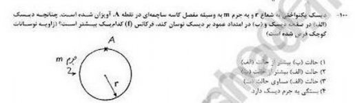

کنکور 88 تست 99 :فرکانس رو خواست دو تا از گزینه ها بعدشان بعد فرکانس نیست! این مطلب رو زمانی که ارتعاشات داشتم استادمون گفته بود برای چک کردن جواب آخر
کنکور 87 تست 100: شعاع ژیراسیون رو خواست
سه تا از گزینه بعد رو رعایت نکردن!!! پس بزن معطل نکن
کنکور 86 تست 136: دو تا از گزینه ها ردن (ضریب تتا در م د ح) همین که مطمئن شویم دو تا غلطه هم عالیه /اعتماد به نفس احساس چه می دونم.../ اگر هم حلش نکردیم باید یکی از دو گزینه باقی مونده رو حتما بزنیم
کنکور 86 تست 136: فرکانس رو خواست
هیچکدام از گزینه ها بعدشان بعد فرکانس نیست!!!!!!!!!!!!! اینجاست که طراح سوال خواست ما رو بپیچونه
ولی خودش پیچونده شدش خب شرایط قرنطینه دور از خانواده هستن دیگه پس ما فقط استرس نداریم
راستی اگه در فرمول فرکانس طبیعی قسمت مخرج مو(ضریب اصطکاک) اضافه شود بعدش غلط میشه؟
تست 135 کنکور 85 گزینه 4 بعد فرکانس رو رعایت کرد؟تاثیر عدد؟
