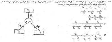

سوال مال کنکور مکانیک هست:
شکل زیر سیستمی را نشان می دهد که چرخه ترمودینامیکی برگشت پذیر را طی میکند و با سه منبع حرارتی تبادل گرما می کند,کدام رابسه برای چرخه برگشت پذیر داده شده درست می باشد؟
متاسفانه دوربین موبایلم خراب شده نمی تونم شکلش رو بزارم اما شرح شکل رو می گم:1 سیستم هیت که از 3 منبع حرارتی Q1,Q2,Q3 که در دمای T1,T2,T3
هستند گرما دریافت میکنه(تاکید میکنم از هر 3 گرما دریافت میکنه) و شکل فقط همین هست
خب میتونید توازن حرارتی رو چک کنید
یک منبع رو صفر درنظر بگیرید
qa/qb=ta/tb
این رو در گزینه هاش چک کنید باید برقرار باشه تا چرخه تون برگشت پذیر باشه
سلام من کتاب رو ندارم میتونید بیشتر توضیح بدهید.
qa/qb=ta/tb
من خودم ازراه برقراری قوانون اول ترمودینامیک و همچنین نامساوی dQ/T<0 خواستم حل کنم به نتیجه نرسیدم
راجبه راهی که گفتید میشه یکم بیشتر توضیح بدید

milad85me
سیستم یک سیکل رو طی میکنه و قانون اول برا سیکل میگه که کار خالص با انتقال گرمای خالص برابره و چون کاری انجام نشده پس 0=Q1+Q2+Q3.
قانون دوم (یا همون اصل افزایش انتروپی برایسیستم و محیط) میگه که مجموع تغییر انتروپی سیستم و تغییر انتروپی محیط در یک فرآیند برگشت پذیر صفره، تغییر انتروپی سیستم صفره چون یه سیکل رو طی کرده پس تغییر انتروپی محیط هم باید صفر باشه.
تغییر انتروپی محیطی که گرمای Q رو در دمای T مبادله میکنه برابره با Q/T ، پس داریم:
0=Q1/T1+Q2/T2+Q3/T3 و اگه از رابطه قبلی به Q1-Q2=Q3 - قرار بدیم جواب گزینه 3 میشه.
موفق باشید. ;)
