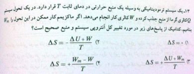

سوال 13 آزمون 1384 (ترمو دینامیک)
مشاهده پیوست 114114
اگه میشه یه توضیح کلی در مورد این سوال بدین که چرا گزینه 4 شد جواب سوال؟![]()
مرسی

ببینید سوال آنتروپی کل سیستم رو میخواد .تو این سوال شما q تا گرما گرفتید که می تونستید باهاش Wm باهاش کار انجام بدید ولی W تا کار انجام دادید که مسلما از Wm کمتره پس یه مقدار از گرما اولیه رو تلف کردید که همین باعث افزایش آنتروپی سیستم شده.پس گزینه 4 میشه.اگه تو گزینه 4 به جای W میزاشت Q فرقی نمیکرد همون 4 میشدجواب سوال اولیتون رو مطمئن نیستم ولی فکر کنم 3 بشه.
سوال دومتون هم که مشخصه.. گفته یک نمودار 3تای یعنی اجزای شما 3 هست c=3 و همچنین گفته روی سطح یک مایع پس شما 2 تا فاز دارید یکی خود مایع و دیگری هوا که p=2 .
همونطوری هم که خودش توضیح داده در فشار ثابت ما فشار رو 1 میگیریم چون روی سطح مایع هست.
