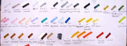

[FONT="]مارک[/FONT] kurecolor ([FONT="]کیوکالر[/FONT])
302 ...........[FONT="]ابی روشن[/FONT]
341 ...........[FONT="]ابی[/FONT]
821 ...........[FONT="]خاکستری کمرنگ(تن مایه ی بنفش اره واسه زیر کاری و سایه خیلی خوبه[/FONT])
501 ...........[FONT="]سبز خیلی روشن[/FONT]
504 ...........[FONT="]سبز روشن[/FONT]
567 ...........[FONT="]سبز تیره[/FONT]
541 ...........[FONT="]سبز کمرنگ(واسه سایه برگ و درخت و... تو ترکیب با سبزهای دیگه خیلی کارو قشنگ میکنه[/FONT])
736 ...........[FONT="]خردلی روشن[/FONT]
732 ...........[FONT="]قهوه ای روشن[/FONT]
723 ...........[FONT="]قهوه ای[/FONT]
w01 ..........[FONT="]خاکستری روشن[/FONT]
w06 ..........[FONT="]خاکستری تیره تر[/FONT]
[FONT="]مارک[/FONT] touch ([FONT="]تاچ[/FONT])
62 ............[FONT="]سورمه ای تیره[/FONT]
98 ............[FONT="]قهوه ای تیره[/FONT]
91 ............[FONT="]قرمز قهوه ای[/FONT]
WG-3 ........[FONT="]خاکستری روشن[/FONT]
29 ............[FONT="]کرم رنگه(تو کار رنگ خاصی نداره ولی یکی میگفت چشمتو ببند و با این رنگ خط خطی کن!!!کارتو خیلی قشنگ میکنه!البته من هنوز جرئت نکردم امتحان کنم[/FONT]!!!file:///C:/DOCUME%7E1/User/LOCALS%7E1/Temp/msohtmlclip1/01/clip_image001.gif)[FONT="][/FONT]
[FONT="]خاکستری های گرم[/FONT] WG1 & WG3 & WG7 [FONT="]رو بخرید و در خاکستری های سرد[/FONT] CG1 & CG3 & CG7 & CG9[FONT="][/FONT]
cg1-cg3-cg5-cg7-36-97-98-104-143-92-76-64-29-34-11-196 touch
wg1-wg3-wg5-wg7-730-140-542-544-504-330-340-821-404-501-602-841-341 kure color[FONT="][/FONT]
من خودم از سبز 42 و 48 و 47 touch و 153 kurecolor برای درخت ها استفاده می کنم البته از رنگ های زرد و نارنجی هم گاهی استفاده می برم مثل 33 و 45 touch و 106 kurecolor برای قهوه ای ه تنه هم از 103 و 94 touch .... از uni pen هم که واسه دور گیری و جلوه دادن به کار استفاده می شه ...خيلي خوبه مرسي معمارباشي جان.....
