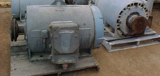

سوالم کلی بود و کولر یک مثال بود.
بزارید سوالم رو واضح تر بگم
مثلا ما یه موتور داریم مثل موتوری که داخل عکس میبینید،خوب حالا میخوایم با دست پولی سر موتور رو بچرخونیم تا به گردش در بیاد ،ما برای اینکه بتونیم پولی رو به گردش دربیاریم باید نیرو مصرف کنیم،مقدار این نیرو رو چطوری باید حساب کرد؟
با تشکر

برای محاسبه توان موتور مورد نیاز احتیاج به دور موتور و گشتاور بار داریم با داشتن ایندو میتونیم از فرمول روبرو توان موتور رو بدست بیاریم P~n.T/10
که :
T=گشتاور وارده به شفت موتور
n=دور موتور بر حسب rpm
P=توان موتور بر حسب وات
توجه داشته باشید که دور و گشتاور مربوط به شفت (خروجی الکتروموتور) هستند. بعد از اینکه از گیربکس یا پولیها عبور میکنیم (حرکت به سمت بار)بسته به نسبت تبدیل گیربکس (i) یا نسبت قطر پولی محرک و بار هر دو تغییر میکنند.بصورت کلی گیربکس یا پولی که دور رو کاهش میده باعث افزایش گشتاور میشه (چون توان ورودی و خروجی برابره).اینارو گفتم تا بتونی دور و گشتاور بار رو تنظیم کنی و متناسب با اونا گیربکس یا پولی رو انتخاب کنی.

دوست عزیز از اینکه توان رو گفتید ممنون اما سوال من این نبود،ما میخوایم ببینیم چقدر نیرو لازم هست تا سر موتور رو بتونیم با دست یا یه موتور دیگه بچرخونیم؟
شما این رو در نظر بگیر که یه دینام(یا ژنراتور) داریم ،اگر بخوایم دینام رو بچرخونیم باید نیرو وارد کنیم ، چطور میشه میزان این نیرو رو حساب کرد؟

ژنراتور تو اینحالت دقیقا مثل یک بار عمل میکنه و بسته به توانی که ازش میگیرید بار مقاومی که از خودش نشون میده تغییر میکنه . میتونیم محاسبات رو بر اساس توان نامی یا توان لحظه ای انجام بدیم
فرضا ژنراتور داره توان P رو در خروجی با دور ثابت (n (rpm تحویل میده در اینحالت باز از همون فرمول میتونید گشتاور مکانیکی مورد نیاز برای چرخش ژنراتور رو حساب کنید البته برای محاسبه دقیقتر راندمان ژنراتور رو هم در نظر بگیرید . با توجه به اینکه T=F.r که در اون r شعاع پولی و F نیروی مجانب وارده به پولیه براحتی میتونید نیروی مجانب وارده به پولی رو حساب کنید .

من تا حدودی فهمیدم چی به چی شد.
طبق راهنمایی های امیر عزیز ، اگر اشتباه نکنم F همون نیروی مورد نظر من هست یعنی:f=10p/nr
اما اگر امکان داره یه مقدار راجع به گشتاور و راندمان ژنراتور برام توضیح بدید:)

گشتاوریا مومنتوم نیرو ،عامل موثر در گردش هر جسم بدور یک محوره برای مطالعه بیشتر +
منظور از راندمان ژنراتور نسبت توان الکتریکی خروجی به توان مکانیکی ورودیه .

یه جمع بندی میکنم ، اگر جایی اشتباه بود راهنمایی کنید:
در فرمول f=10p/nr
f:نیرویی هست که ما باید به پولی یه دینام وارد کنیم تا شروع به چرخش کنه و به تعداد دور دلخواه برسه.
p:توان خروجی دینام.
n:تعداد دور دینام.
r:شعاع پولی( لطفا بگید بر حسب چی هست)
با تشکر

F:نیرویی هست که ما باید به پولی یه دینام وارد کنیم تا ضمن تامین توان الکتریکی مورد نظر ما با دور مشخص شده گردش کنه.
r بر حسب متر
F بر حسب نیوتون
البته در نظر داشته باشید اگه قصد دارید به ورودی ژنراتور موتور دیزل ، بنزینی یا هر محرکی رو وصل کنید معمولا خروجی اونا بر اساس توان و با واحدهای اسب بخار یا کیلووات بیان میشه .
