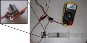

من یه سنسور فشار با نام SPD030G تهیه کردم که فشار 0-2 بار رو قراه به کمک شما مهندسین عزیز برام اندازه بگیره
دیتا شیتش رو نگاه کردم متاسفانه قادر به تشخیص پایه های اوون نشدم
میخوام این سنسور رو توی یه پروژه با ای سی atmega 32 استفاده کنم لطفا یه نگاهی به دیتا شیت این سنسور بندازید و راهنمائی در خصوص استفاده و نحوه بکار گیری این سنسور به من بدید
اونطوری که من متوجه شدم پایه 4 مثبت خروجی و پایه 1 منفی خروجی هستش و پایه های 5 و 2 تغذیه هستش که منفی مثبت بودنش مشخص نشده .
سوال اینجاست که اگه پایه های 2 و 5 تغذیه هستند جرا مثبت و منفی بودنشون توی دیتا شیت مشخص نشده؟
در ضمن بعد از کلی جستجو در مورد این سنسور فشار (spd030g) به این نکته برخوردم که خروجی این سنسور بصورت پل مقاومتی است و برا ی استفاده از ان نیاز به مدار انالوگ یا استفاده از uti03 دارد و کلا استفاده از این سنسور مقرون به سرفه نیست.
اما در مورد پل هم توی دیتا شیتش توضیحی نداده که پل اندازه گیری داخل سنسور هستش یا باید توسط استفاده کننده ساخته بشه .
ولی نفهمیدم یعنی چی!!!!
مهندسان گرامی لطفا کمکم کنید

سلام دوست عزیز.
اولاً که سنسوری که شما عکسش رو گذاشتید از نوع Gauge هستش پس طبق دیتا شیت باید دیاگرام این نوع رو استفاده کنیم.دوماً اینکه اون Top View که داخل پرانتز نوشته کارو خراب کرده چونکه شما باید از بالا به مدار نگاه کنید و دیگه بالا و پایین مدار برات قابل تشخیص نیست بلکه چپ و راست معلوم میشه.اگر مثلاً میگفت Front View ما میگفتیم چونکه گفته از روبرو پس پایه 5 که بالا هستش مثبت هستش و پایه 2 که پایینه منفی هستش. حالا فعلاً میتونید پایه 5 رو مثبت درنظر بگیرید تا اگر بعداً سنسور سوخت ، سنسور رو تعویض کنید :) - شوخی کردم.احتمالاً 5 همون مثبت هستش.
وامّا در مورد پل مقاومتی.به پاراگراف آخر صفحه اوّل دیتا شیت مراجعه کنید. جملش دقیقاً اینه : because of its bridge.... یعنی : به خاطر پلش.!!! پس یعنی حتماً پل درون سنسور قرار داره. اون S که میبینید S مالکیت هستش و It هم نقش فاعلی داره. مثل He's ( برای او). در درجه دوم هم اینکه اون پلی که در دیاگرام صفحه آخر میبینید اصل سنسور هستش :). در حقیقت این مقاومت ها یه جور RTD یا مقاومت متغیر با حرارت هستند. در مورد UTI03 هم گفته شده که بسیار مناسب هست برای کار با این سنسور چرا که خروجی آنالوگ سنسور رو به دیجیتال تبدیل میکنه و در اختیارتون قرار میده.

مهندس تشکر از زاهنمائی و دقت نظرتون
در رابطه با پل مقاومتی ظاهرا حق با شماست و درون سنسور قرار داره .
نکات خیلی خوبی رو برام روشن کردی
از یکی از دوستان این سوال رو پرسیدم :
خروجی سنسور ولتاژ نیست که مستقیم اون رو به پایه های a to d میکرو بدم؟
جواب این دوست مون با توجه به دیتا شیت این بود که
"خروجی ولتاژی در حد 120 تا 160 میلی ولت داره و فکر کنم بتونین اون رو به میکرو بدین"
نظر شما چیه؟
اگر پاسختون منفیه این سوال منو پاسخ بدید
گفتید میتونم با UTI03 خروجی آنالوگ سنسور رو به دیجیتال تبدیل کنم کمی اطلاعات درمورد این UTI03 میتونید در اختیار من قرار بدید؟:que:
