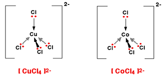

- یون های چهار وجهی:
این یون ها بسیار مشابه هم هستند که معمولا در این سطح پدیدار می شوند:
[CuCl[SUB]4[/SUB]][SUP]2-[/SUP] و [CoCl[SUB]4[/SUB]][SUP]2- [/SUP]
یون های مس (II) و کبالت (II) به جای شش تا، چهار یون کلرید دارند که به آنها
وصل شده اند؛ زیرا یون های کلرید آن قدر بزرگ هستند که نمی گذارند یون اضافه
ای اطراف یون فلزی مرکزی جا شود.
به خاطر سپردن هر دو مدل، آن قدرها هم سخت نیست!

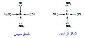

-کمپلکس مسطح مربعی:
گاهی اوقات یک کمپلکس 4 مؤلفه ای به شکل مسطح مربعی از آب در می آید.
هیچ راه آسانی برای پیش بینی اینکه چگونه این کمپلکس تولید می شود، وجود
ندارد . یکی از این کمپلکس ها که ممکن است به آن برخورد کنید، سیس پلاتین
(cisplatin) است که در شیمی درمانی به عنوان داروی ضد سرطان به کار میرود.
سیس پلاتین (Pt(NH[SUB]3[/SUB])[SUB]2[/SUB]Cl[SUB]2[/SUB]) یک کمپلکس خنثی است؛ زیرا بار +2 یون پلاتین (Pt)
اصلی واقعا با دو بار منفی یون های کلرید خنثی می شود.
پلاتین، دو اتم کلر و دو اتم نیتروژن همگی در یک صفحه قرار دارند.

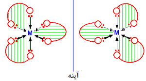

ایزومری (ترکیب های مشابه) فضایی در یون های کمپلکس:
بعضی از کمپلکس ها می توانند هر دو ایزومری نوری یا هندسی را نشان دهند.
ایزومری هندسی:
این ترکیبهای مشابه در کمپلکسهای مسطح مانند Pt(NH[SUB]3[/SUB])[SUB]2[/SUB]Cl[SUB]2[/SUB] اتفاق می افتد.
یون های کلر و آمونیاک به دو روش کاملا متفاوت می توانند خود را اطراف یون
مرکزی پلاتین برسانند:
این دو شکل برای Pt(NH[SUB]3[/SUB])[SUB]2[/SUB]Cl[SUB]2[/SUB] ایزومر هستند؛ زیرا هیچ راهی نیست که با دوران
آن ها حول هر محوری به همدیگر تبدیل شوند . این دو ایزومر همواره در شکلهای

کلمات "سیس" و "ترانس" در شیمی آلی هم به کار می روند. ترانس به معنای
معکوس است؛ دقت کنید که در این شکل، آمونیاک ها مقابل هم دیگر و کلرها
نیز روبروی هم قرار دارند.
سیس به معنای در همان سمت است؛ یعنی آمونیاکها و کلرها نزدیک هم قراردارند.
ایزومری نوری:
این ایزومرها هیچ صفحه تقارنی ندارند. در شیمی آلی می توانید این مورد را در
اتم کربنی که چهار اتم متفاوت به آن متصل شده اند، ببینید.
مثال این مورد می تواند کمپلکس 8 وجهی که شامل یونهای لیگاند دو دندانه ای
است، باشد:
[Ni(NH[SUB]2[/SUB]CH[SUB]2[/SUB]CH[SUB]2[/SUB]NH[SUB]2[/SUB])[SUB]3[/SUB]][SUP]2+[/SUP] یا [Cr(C[SUB]2[/SUB]O[SUB]4[/SUB])[SUB]3[/SUB]][SUP]3- [/SUP]

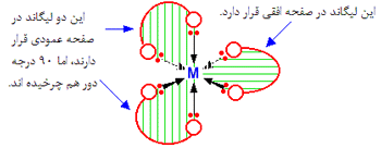

شکل زیر، ساده شده دو یون بالا را نشان می دهد؛
تمام این یون ها شکل مشابهی دارند و فقط در هدفون های خود فرق دارند!
اگر توانسته اید این تصویر را در ذهن خود مجسم کنید، حالا خواهید فهمید
که این یون ها هیچ صفحه تقارنی ندارند.
ماده ای که هیچ صفحه تقارنی ندارد، ایزومر نوری دارد؛ یکی از ایزومرها،
تصویر آینه ای دیگری است.
یکی از ایزومرها صفحه قطبش نور قطبیده را در جهت عقربه های ساعت
دوران می دهد و دیگری آن را خلاف عقربه های ساعت دوران می دهد.
اگر کمی تصورتان را قوی تر کنید؛ خواهید دید که هیچ روشی برای دوران ایزومر
دوم در فضا وجود ندارد که عینا مانند اولی به نظر برسد، تنها راه برای قانع کردن
خودتان آن است که این دو ایزومر متفاوتند!
