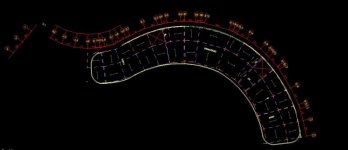

سلام دوستان برای تیر ریزی سقف مشکل دارم فایل رو ضمیمه کردم ممنون میشم کمک کنید ..می خوام سیستم عرشه فولادی استفاده کنم توی گوشه های سقف مشکل دارم ..

یعنی دقیقاً چه مشکلی دارید ؟ عرشه که راحته برش میدید ورق و مشکل حل میشه دیگه !؟؟
گوشه های سقف رو تا جایی که امکان داره عرشه رو پیش ببرید و هرجا که دیدید امکان پذیر نیست ، دال بتنی استفاده کنید ، منظور قسمت های منحنی گوشه هست.
amini.mo
درسته ولی مدل نمایش گوشه های منحنی توی پلان چجوری می شه ؟
