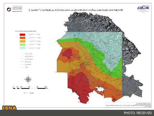

به همت کارشناسان سازمان زمینشناسی و اکتشافاتمعدنی کشور، نقشههای پهنهبندی مهار ریزگرد خوزستان تهیه شد.
به گزارش سرویس علمی ایسنا، دکتر راضیه لک، مدیرکل برنامهریزی، فناوری اطلاعات و بودجه سازمان زمینشناسی و اکتشافات معدنی کشور با بیان اینکه در ایران طی سالهای اخیر وقوع توفان گرد و غبار با تداوم چندین هفتهای و غلظت بسیار بالا در مناطق وسیع موجب مختل شدن جدی زندگی مردم شده است، خاطرنشان کرد: این معضل نه تنها عرصه را برای هر گونه فعالیت مفید مردم تنگ کرده، بلکه به خاطر ریز بودن سایز ذرات معلق، امکان بروز بیماریهای متعدد تنفسی، ریوی، چشمی و پوستی را افزایش داده است.
وی منشاء عمده این توفانها را در بخشهایی از عراق، سوریه، عربستان، خوزستان، شرق ایران، پلایای جازموریان، دریاچههای خشک شده و پهنههای ساحلی عنوان کرد و افزود: یکی از مهمترین مخاطراتی که مردم استان خوزستان و غرب کشور را در چند سال اخیر به شدت رنج میدهد، پدیده گرد و غبار است که شناخت کافی از منشاء شکلگیری و زمان وقوع آن میتواند در کاهش خسارات ناشی از آن موثر باشد.
به گفته این عضو هیات علمی، مدیریت زمینشناسی دریایی سازمان زمینشناسی و اکتشافاتمعدنی کشور در سال 1389 با داشتن متخصصان رسوبشناس محیط های امروزی، پروژه مطالعه رسوبشناسی دشت خوزستان را به عنوان یکی از منشاهای تولید ریزگرد با نظارت علمی ایشان و مسؤولیت مهندس جواد درویشی خاتونی رئیس مرکز زمینشناسی آبادان آغاز کرد.
مدیرکل برنامهریزی، فناوری اطلاعات و بودجه سازمان زمینشناسی و اکتشافاتمعدنی کشور برداشت حدود 80 نمونه رسوب از چشمههای تولید ریزگرد در استان خوزستان را به عنوان اساسیترین نیاز این پروژه یاد کرد و گفت: نمونههای رسوب تهیه شده مخلوطی از نمونههای برداشت شده به صورت شبکه منظم 5 در 5 متر است.
بنا به اظهارت وی، در حقیقت هر نمونه مخلوط 64 نمونه رسوب سطحی است که 1600 متر مربع را پوشش میدهد، سپس نمونهها مورد آنالیز دانهبندی و شیمیایی قرار گرفته است.
لک، در ادامه از تهیه نقشه پهنهبندی اولویت مهار ریزگرد پس از اخذ نتایج به دست آمده خبر داد و افزود: لازم به ذکر است مشابه این پروژه در سایر مناطق تولید ریزگرد در ایران شامل پهنه ساحلی، پلایای جازموریان، دریاچههای هامون صابری و هلمند و دریاچههای مهارلو، تشک و بختگان با مسؤولیت مهندس علی محمدی از کارشناسان سابق مدیریت زمینشناسی دریایی سازمان زمینشناسی و اکتشافاتمعدنی کشور انجام شده و هم اکنون نقشه اولویت مهار ریزگرد در آن مناطق توسط تیم وی نیز در دست تهیه است.

مدیرکل برنامهریزی، فناوری اطلاعات و بودجه سازمان زمینشناسی و اکتشافاتمعدنی کشور یادآور شد: در مهار ریزگرد، چنانچه چشمههای تولید ریزگردها اولویتبندی شوند، به راحتی میتوان با هزینه مناسبتر به نتیجه بهتری از مهار ریزگردها رسید و مهار آنها عموما با کاشت درختچهها، جلوگیری از خشک شدن باتلاقها و دریاچههای داخلی و مالچ پاشی توام است.

در نقشه تهیه شده، مناطق قرمز رنگ در اولویت اول برای مهار ریزگرد معرفی میشوند
