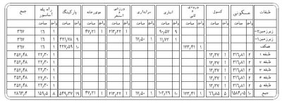

اینجا کسی نقشه as built از پلان و نمای یک ساختمان ساخته شده تنها با کمک متر لیزری انجام داده؟
آیا کسی میتونه در مورد تهیه نقشه های as built که مخصوصا برای طراحی نما خیلی نیاز هست راهنمایی کنه؟

 میدونم سوالام زیاد شدسلامتو محاسبه مساحت راه پله اولا که دیوارهای مشترک با واحد ها رو نصفشو در نظزر میگیریم،نه؟ بعدشم لابی جلوی آسانسورم جزو مساحت راه پله حساب میشه یا فقط خود پله و آسانسور؟/؟؟؟
انباری ها مساحتشون چطوری حساب میشه؟ دیوارهایی که با پله مشترک داره نصف میشه؟؟؟ دیواری که با فضای گردش ماشین مشترک میشه چیییی؟؟؟؟؟

لابی ورودی به ساختمون مساحتش جزو چی حساب میشه
فضای گردش ماشین جزو مساحت پارکینگ محسوب میشه؟؟؟؟تو روووو خداااا جواب بدیننننننمیدونم سوالام زیاد شد

1-نصف ضخامت دیوار را برای واحد و نصف آن را همونطور که خودتون فرمودید برای راه پله در نظر میگیریم
2-پاگردها و متراژجلوی آسانسور جزو مساحت راه پله هست
3- انباری هم به همین منواله کلا هرجا دیوار مشترک بود باید نصفش کنیم
4-دیواری که با فضای ماشین مشترک میشه جزو مشاعاته

6-لابی ورودی جزو مشاعات محسوب میشه
سلام مهندس جان خسته نباشید فکر کنم منظورشون 4/5متر فضای گردش پشت ماشین پارک شده هست که جزو مشاعات حساب میشه یعنی مثلا برای چیدمان 90درچه طول=5و عرض=2/5مساحت یک ماشینه و حتما باید پشت آن 4/5 و در بعضی شهرها 5 متر فضای گردش باشه تهران رو نمیدونم اگر شما اطلاع دارید بفرمایید ممنون میشم..البته بقیه موارد رو هم من بر اساس ضوابط شهرداری گفتم وحتما ضوابط نظام مهندسی همونه که شما فرمودید.لابی هم همونطور که فرمودید جزو همون طبقه ای که در آن قرار گرفته مساحتش حساب میشه چون امکان داره زیرزمین مثلا سالن اجتماعات داشته باشه و لابی ،که بالطبع لابی برای زیرزمین حساب میشه آیا درسته؟سلاممم.
دیوار مشترک راه پله و واحد جزو مساحت واحد حساب میشه.
واسه جدول مساحت ها میخواید؟تو جدول مساحت ها لابی رو جدا حساب میکنن.راه پله و آسانسور هم جدا.
مساحت انباری ها میشه مساحت خود انباری بعلاوه مساحت دیوار های بین دو انباری و دیوار های بین انباری و مرز خارجی ملک.دیوار بین انباری و پارکینگ رو شک دارم که جز کدوم باشه.
منظورتون از دیوار مشترک با فضای گردش ماشین رو متوجه نمیشم.ولی دیوار بین پارکینگ و مرز خارجی ملک(یا درز انقطاع) و همچنین دیوار بین راه پله و پارکینگ جز مساحت پارکینگ محاسبه میشهو
بله همچین ساختمونی مشمول ضوابط آتش نشانیه(همه ساختمونا ضوابط آتش نشانی دارن ولی 5 طبقه تا 7 یا 8 طبقه ضوابطی دیگه ای هم دارن.مثلا راه پلتون یا باید نور مستقیم بگیره یا نورگیر 2*3 داشته باشه.اگه تعداد واحد هاتون بیشتر از فکر کنم 3 تا باشه پله فرار یا پلکان اضافی رو باید داشته باشه و ضابطه های دیگه.
لابی ورودی تو طبقه همکف میشه همون مساحت لابی.تو جدول مساحت ها باید وارد کنید تو طبقه همکف.
بله جز مساحت پارکینگ محسوب میشه.
