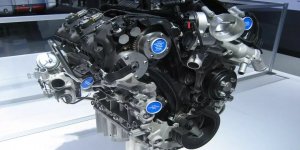

توربوشارژ قسمتی از موتور خودروهای جدید است که وظیفه افزایش هوای ورودی به داخل سیلندر و در نتیجه کمک به احتراق بهتر را به وسیله‌ای پر کردن سیلندر بر عهده دارد. موتورهایی که توربوشارژ ندارند به وسیله مکش اتفاق افتاده بر اثر پایین رفتن پیستون در محفظه سیلندر هوای مورد نیاز خود را تأمین می‌کنند.
توربوشارژ در خودروها شامل یک کمپرسور و یک توربین می‌باشد که هر دوی این قسمت‌ها بر روی یک شافت نصب شده است توربین توربو شارژ توسط گازهای خروجی حاصل از احتراق داخل سیلندر خود را چرخانده شده و به این ترتیب چرخش آن بر روی قسمت دیگر توربوشارژ نیز مؤثر می‌باشد. با به چرخش در آمدن توربین در توربوشارژ کمپرسورها نیز به چرخش افتاده و هوای مورد نیاز را به داخل سیلندر پمپ می‌کند. سیکل فعالیت توربوشارژ هر چه میزان فشار هوایی خروجی بیشتر شود سرعت چرخش توربوشارژ نیز افزایش یافته و در نتیجه میزان هوای بیشتری به داخل سیلندرها تزریق می‌گردد.
انواع توربو شارژ​
مقایسه سیستم‌های بای توربو و توین توربو
فعالیتی که توربوشارژ ها انجام می‌دهند تقریباً در همه مدل‌ها یکسان است ولی مدل هوای خروجی در توربین‌های مختلف تفاوت می‌کند بنابر مدل هوای خروجی در سیستم توربو شارژ سه نوع توربو شارژ در خودروها رایج می‌باشد که عبارت‌اند از توربوشارژ نوع حلزونی ساده توربوشارژ نوع حلزونی با افزایش سرعت و توربوشارژر نوع ضربانی.
در خودروهای جدید برای افزایش کارایی از سیستم‌های توین توربو و بای توربو استفاده می‌شود. اما شاید برای شما این سوال باشد که این دو سیستم چه تفاوتی با یکدیگر دارند. نکته قابل توجه اینجاست که وقتی خودرو در دور موتور پایین حرکت می‌کند میزان خروج گازهای حاصل از احتراق نیروی کافی برای چرخاندن قسمت خروجی هوای توربوشارژ را نداشته و بنابراین توربوشارژ در این حالت فعالیت خاصی ندارد. وقتی فعالیت موتور خودرو افزایش یابد توربوشارژ نیز به کار افتاده و باعث می‌شود میزان هوای زیادتری به داخل سیلندر خودرو راه پیدا می‌کند.
استفاده همزمان!​
بسیاری از خودروسازان برای رفع این ایراد سعی کردند تا از دو سیستم توربو شارژ به طور هم‌زمان استفاده کنند که یکی از آن‌ها کوچک‌تر می‌باشد. توربوشارژ کوچک در با میزان هوای خروجی کمتر نیز به فعالیت وا داشته می‌شود و بنابراین تأخیر ایجاد شده در توربوشارژ های معمولی به وسیله‌این سیستم رفع خواهد شد. به وسیله‌این سیستم در دور موتور پایین توربوشارژ کوچک در فعالیت کرده و پس از افزایش دور موتور توربوشارژ بزرگتر نیز وارد مدار خواهد شد بنابراین میزان تأخیر به وجود آمده در توربوشارژ های معمولی با این روش پوشش داده خواهد شد.
سیستم بای توربو برای رفع نقص تأخیر در به کار افتادن توربو شارژ استفاده می‌شود ولی سیستم تویین توربو به طور معمول در خودروهای با موتور وی شکل استفاده می‌شود که هر توربو شارژ برای یک ردیف از سیلندرها استفاده خواهد شد. در این در خودروهایی که از سیستم توین توربو استفاده می‌شود باز هم همان میزان تأخیر در به کار افتادن سیستم توربوشارژ وجود دارد. این در برخی از خودروها مانند آئودی از یک توربوشارژ سوم که برای چرخش نیروی خود از موتور الکتریکی استفاده می‌کند بهره برده شده است.
