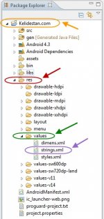

بر روی نام package ، با موس، کلیک سمت راست نموده و ابتدا گزینه Refactor و سپس گزینه Rename را انتخاب می کنیم. آنگاه نام package را به نام دلخواهمان تغییر می دهیم.

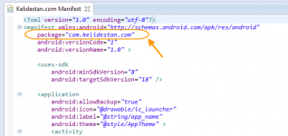

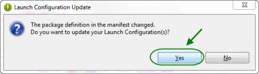

فایل AndroidManifest.xml را باز کرده و نام جدید package را جایگزین نام قدیمی می کنیم.
