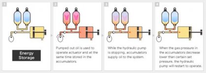

کاربرد اکومولاتور در ذخیره انرژی
یکی از کاربردهای مهم اکومولاتور، تامین جریان زیاد سیال در طی مدت زمان کوتاه میباشد. برای این منظور از یک پمپ یا خروجی کم جهت شارژ اکومولاتور در مدت زمان طولانی استفاده میگردد. سیال ذخیره شده در اکومولاتور، هنگام نیاز سیستم به حجم زیاد سیال، به مدار فرستاده میشود.
در زمانی که پمپ زیر مصرف کمتری قرار دارد انرژی اضافی در اکومولاتور ذخیره میشود. این انرژی ذخیره شده در زمان نیاز به سیستم بازگشت داده میشود. بنابراین طراح میتواند از یک پمپ با ظرفیت کوچکتر استفاده کند. سیستمهای بزرگی همانند ارابه فرود یک هواپیمای بزرگ که نیاز به حجم قابل توجهی از مایع دارند نیز میتوانند از یک یا چند اکومولاتور بهرهمند شوند.
انرژی هیدرولیکی را میتوان در یک اکومولاتور ذخیره نمود تا هنگام بروز حوادثی نظیر خرابی پمپ، جهت کامل شدن سیکل کاری به مدار تخلیه گردد. استفاده از اکومولاتور در شرایطی که خرابی منبع توان هیدرولیک آسیبهای قابل توجهی را به همراه دارد (مانند سیستم باز کننده چرخهای هواپیما) حتما توصیه میگردد.

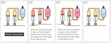

- خنثی کردن شوکها

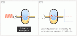

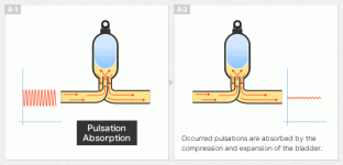

- خنثی کردن نوسانها
