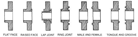

فلنج لوله (pipe flange) یک دیسک یا حلقه است که به لوله متصل میشود و هدف آن تامین ساپورت برای افزایش استحکام، مسدود کردن خط لوله و یا اتصال به قطعات دیگر است. فلنجهای لوله معمولا با جوشکاری و یا پیچ به انتهای لوله متصل شده و به یکدیگر با پیچ و مهره متصل میشوند. یک واشر بین دو جفت فلنج قرار داده میشود تا آببندی محکمتری ایجاد کند. فلنجهای لوله میتوانند با ابعاد ارایه شده توسط مشتری به صورت سفارشی و یا با توجه به مشخصات منتشر شده ساخته شوند. چندین سازمان و انجمن مشخصاتی منتشر کردهاند که شامل اطلاعات ابعادی و نیز مشخصات فشاری در دماهای مختلف میباشند.
فلنجهای لغزشی
فلنجهای لوله اسلیپآن یا فلنجهای لغزشی (slip-on flanges) در واقع بر روی لوله لغزش میکنند. این فلنجهای لوله معمولا به صورتی ماشینکاری میشوند که قطر داخلی فلنج لوله کمی بزرگتر از قطر خارجی لوله باشد. این به فلنج اجازه میدهد تا بر روی لوله لغزش کند اما همچنان به خوبی فیت شود. فلنجهای لغزشی با یک جوش فیلتی (fillet weld) از بالا و پایین فلنج لغزشی به لوله متصل میشوند.
فلنجهای لغزشی
