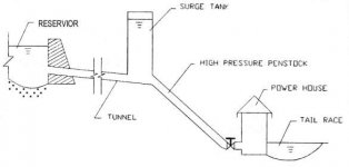

سرج تانک (surge tank) یا سرج درام (surge drum) یک لوله عمودی (standpipe) و یا منبع ذخیره (storage reservoir) است که در پایین دست یک کانال آب و یا لوله تغذیه قرار میگیرد و افزایش ناگهانی فشار را جذب و در زمان افت فشار، سیال اضافی را تامین میکند. بالای لوله سرج (surge pipe) به یک تانک باز وصل میشود تا از هدر رفتن آب در زمان سرج فشار جلوگیری کند.
در تکنولوژی استخراج معادن، پمپهای پالپ سنگ معدن از یک سرج تانک نسبتا کوچک برای حفظ بار ثابت بر روی پمپ استفاده میکنند.
در کاربردهای برقآبی (hydroelectric power)، سرج تانک یک فضای اضافی ذخیرهسازی یا منبع فراهم میکند که بین مخزن اصلی ذخیرهسازی و سالن تولید برق (تا حد امکان نزدیک به سالن تولید برق) قرار میگیرد. سرج تانکها معمولا در نیروگاههای با هد بالا یا متوسط در زمانی که فاصله قابل توجهی بین منبع آب و واحد برق وجود دارد و طول مجرای آبگیر زیاد است، وجود دارند. وظایف اصلی سرج تانک عبارتاند از:
- هنگامی که بار کاهش مییابد، آب به عقب باز میگردد و در آن ذخیره میشود.
- هنگامی که بار افزایش مییابد، آب اضافی به وسیله سرج تانک عرضه خواهد شد.
