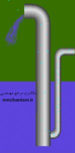

مپهای لیفت گازی (gas lift pumps) یا پمپهای حبابی (bubble pumps) از روشهای لیفت مصنوعی (artificial lift) برای بالا کشیدن مایعاتی مانند نفت خام و یا آب از چاههایی که در آنها فشار مخزن کافی نیست و نیز پمپاژ لجن و مخلوطهای شندار استفاده میکنند.
پمپهای لیفت گازی با وارد کردن حباب هوای فشرده، بخار آب و یا حبابهای گازی دیگر به تیوب خارجی کار میکنند. این کار باعث کاهش فشار هیدرواستاتیک در خروجی تیوب در مقابل فشار هیدرواستاتیک در سمت ورودی تیوب میشود.

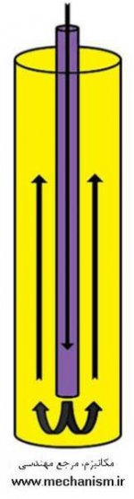

مهمترین کاربرد پمپهای لیفت گازی دراستخراج نفت خام است. فرآیند لیفت گازی از راه تزریق گاز از طریق لولههای تو در تو (tubing-casing annulus) انجام میپذیرد. گاز تزریق شده با نفت مخلوط میشود؛ در نتیجه دانسیته مخلوط حاصل از دانسیته سیال اولیه کمتر خواهد شد. فشار به وجود آمده قادر خواهد بود که ستون سیال را به بالا بکشد و آن را از چاه به خارج هدایت نماید. میتوان تزریق گاز را به شکل پیوسته و یا متناوب انجام داد که این بستگی به خصوصیات تولیدی چاه و چیدمان تجهیزات لیفت گازی دارد.
