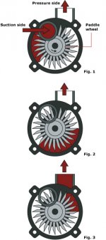

پمپهای دینامیکی (dynamic pumps) یا پمپهای سرعتی (velocity pumps) پمپهایی هستند که به وسیله دادن سرعت به سیال، آن را منتقل میکنند. خصوصیت پمپهای دینامیکی این است که انرژی را به صورت پیوسته به سیال منتقل میکنند.
در پمپهای دینامیکی، فشار سیال به وسیله افزایش سرعت آن زیاد میشود. ابتدا به وسیله یک محرک مانند پره، یک سیال پر انرژی (همانند اجکتورها) و یا یک عامل دیگر سرعت سیال افزایش مییابد. پس از آن سرعت ایجاد شده در دیفیوزرهای مناسب به فشار تبدیل میشود. در مقابل پمپهای دینامیکی، پمپهای جابهجایی مثبت (positive displacement pumps) قرار دارند. در این پمپها به وسیله جابهجا کردن حجم مشخصی از سیال، فشار آن افزایش مییابد. به عنوان مثال در یک پمپ پیستونی (piston pump)، حجم مشخصی از سیال درون سیلندر محبوس میشود و با حرکت پیستون و فشرده شدن درون سیلندر، فشار آن زیاد میشود.
معمولا هدی (head) که پمپهای دینامیکی ایجاد میکنند نسبت به پمپهای جابهجایی (displacement pumps) کمتر است. بر خلاف پمپهای جابهجایی، با تغییر شرایط پمپاژ مانند تغییر ویسکوزیته و دانسیته سیال و تغییر هد مورد نیاز، جریان سیال تغییر میکند. ویژگی مثبت پمپهای دینامیکی این است که میتوانند جریانهای بالاتری تولید کنند و جریان تولید شده توسط آنها به شکل پیوسته میباشد.
