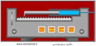

پمپهای تزریقی یا پمپهای اینفیوژن (infusion pumps) پمپهایی هستند که برای رساندن مقادیر بسیار اندک دارو یا مواد شیمیایی در زمان طولانی به کار میروند. به این پمپها، پمپ سرنگی (syringe pump) نیز میگویند.
با چرخش یک چرخدنده، پلانجر سرنگ را به سمت داخل هل میدهد تا مواد دارویی به خارج از پمپ هل داده شوند. این عمل میتواند در جهت عکس انجام شود تا سیالات را برگرداند.
عمل تزریق میتواند ساعتها به طول انجامد. یک پمپ تزریق پیوسته معمولی میتواند جریانی از 0.2 سانتیمتر مکعب تا 500 سانتیمتر مکعب در ساعت ایجاد کند. در حالت 0.2 سانتیمتر مکعب در ساعت، برای تخلیه یک سرنگ 10 cc، به 50 ساعت زمان نیاز است.
