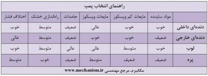

علاوه بر توجه به نوع سیال، در انتخاب پمپ باید به موارد دیگری از جمله میزان دبی سیال، میزان فشار و فرآیند مورد نظر توجه نمود. در صورتی که جریان پمپ به صورت نوسانی باشد (همانند پمپهای پیستونی تک سیلندر)، باید تمهیدات لازم برای مقابله با نوسان سیال در نظر گرفته شود. به عنوان مثال میتوان از یک اکومولاتور (accumulator) هیدرولیکی برای کاهش ضربهها استفاده نمود. در صورتی که پمپ خود راه انداز (self priming) نباشد، باید تمهیدات لازم برای پر کردن (پرایمینگ) اولیه آن در نظر گرفته شود. جدول زیر عوامل تاثیر گذار در انتخاب پمپ را برای انواع پمپها بیان کرده است.

| نوع پمپ | بازه ماکزیمم جریان | ماکزیمم فشار (psi) | خود راهانداز بودن | جریان بدون نوسان | ویسکوزیته سیال | اجسام ذرهای | کارکرد خشک | مزایا |
