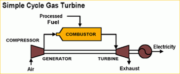

توربین گاز سیکل ساده (Simple Cycle Combustion Turbine) یا SCCT یک نوع توربین گاز (gas turbine) است که اغلب در صنعت تولید برق، حمل و نقل هوایی (موتور جت)، و صنعت نفت و گاز (تولید برق و درایوهای مکانیکی) استفاده میشود.
توربین گاز سیکل ساده از سیکل برایتون (Brayton cycle) پیروی میکند و با سیکل ترکیبی (combined cycle) از این نظر متفاوت است که در آن تنها یک سیکل قدرت استفاده میشود و هیچگونه پیشبینی برای بازیابی انرژی حرارتی تلف شده (waste heat recovery) انجام نشده است.

توربین احتراق سیکل ساده دارای راندمان حرارتی کمتری از یک نیروگاه سیکل ترکیبی است.
