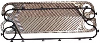

صفحات به کار رفته در مبدلهای حرارتی صفحه و فریم (plate and frame heat exchangers) به وسیله پرس یکتکه ورقهای فلزی به دست میآید. استنلس استیل، یک فلز پرکاربرد در صفحات است زیرا توانایی مقاومت در برابر دما، استحکام و مقاومت بالایی در برابر خوردگی دارد. صفحات اغلب به وسیله گسکتهای آببند لاستیکی که دور تا دور لبه پلیتها را میپوشاند از هم جدا میشوند. پلیتها اغلب به صورتی پرس میشوند که ناودانیهایی را تشکیل دهند که در راستای عمود بر راستای حرکت سیال در کانالهای مبدل حرارتی هستند. ناودانیها به صورتی آرایش داده میشوند که با پلیتهای دیگر مبدل حرارتی در ارتباط باشند که باعث ایجاد کانالهایی با فاصله خالی بین 1.3 تا 1.5 میلیمتر بین پلیتها میشود.
پلیتها باعث میشوند که مساحت سطح بسیار زیاد باشد و انتقال حرارت در سریعترین زمان ممکن انجام شود. نازک کردن هر محفظه ما را مطمئن میکند که بیشتر حجم مایع با صفحات در تماس خواهد بود که این نیز باعث کمک به تبادل میشود. ناودانیها نیز یک جریان توربولانت را برای مایع ایجاد و از آن نگهداری میکنند که باعث به حداکثر رسیدن انتقال حرارت در مبدل میشود. با نرخهای جریان پایین میتوان به درجه بالایی از توربولانس رسید و مجددا ضریب انتقال حرارت را بالاتر برد.

تمام مبدلهای حرارتی صفحهای از خارج مشابه هم هستند. تفاوت در درون آنها و در جزییات طراحی پلیت و تکنولوژی به کار رفته برای آببندی است. یک ویژگی مهمی که باید در ارزیابی یک مبدل حرارتی صفحهای مد نظر داشت، شکل چینخوردگی درون مبدل است. دو نوع چینخوردگی وجود دارد: چینخوردگیهای اینترمیت (intermating) و شورون (chevron). معمولا چینخوردگیهای شورون میزان انتقال حرارت را افزایش میدهند در حالی که افت فشار را نیز بالا میبرند و به همین دلیل از چینهای اینترمیت کاربرد بیشتری دارند.
