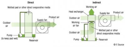

خنککاری تبخیری مستقیم (direct evaporative cooling) یا خنککاری مدار باز (open circuit cooling): برای کاهش دمای هوا از گرمای نهان تبخیر استفاده میکند که باعث تغییر آب مایع به بخار آب میشود. در این فرآیند انرژی هوا تغییر نمیکند. هوای خشک و گرم به هوای خنک و مرطوب تغییر میکند. از حرارت هوای خارج برای تبخیر آب استفاده میشود. رطوبت نسبی به 70 تا 90 درصد افزایش مییابد. هوای مرطوب را باید به طور پیوسته خارج کرد، در غیر این صورت هوا اشباع و تبخیر متوقف میشود.

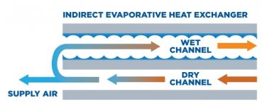

خنککاری تبخیری غیر مستقیم (indirect evaporative cooling) یا خنککاری مدار بسته (closed circuit cooling): مشابه با خنککاری تبخیری مستقیم است اما از نوعی مبدل حرارتی (heat exchanger) استفاده میکند. هوای مرطوب سرد هرگز در تماس مستقیم هوای تهویه قرار نمیگیرد. جریان هوای مرطوب به خارج تخلیه میشود و یا برای خنک کردن سایر دستگاههای خارجی مانند سلولهای خورشیدی (solar cells) که در صورت خنک نگه داشته شدن کارآمدتر میشوند، مورد استفاده قرار میگیرد. یکی از سازندگان کولر غیر مستقیم با استفاده از به اصطلاح سیکل مایسوتسنکو (Maisotsenko cycle) که از مبدل حرارتی تکرار شونده (چند مرحلهای) استفاده میکند که میتواند دما را به زیر دمای حباب مرطوب کاهش دهد. در حالی که هیچ رطوبتی به هوای ورودی اضافه نمیشود، رطوبت نسبی با توجه به فرمول دما-رطوبت نسبی افزایش کمی مییابد. با این حال، هوای نسبتا خشک ناشی از سرمایش تبخیری غیر مستقیم اجازه میدهد تا تعریق ساکنان آسانتر انجام شود و در نتیجه اثربخشی این روش افزایش مییابد.
