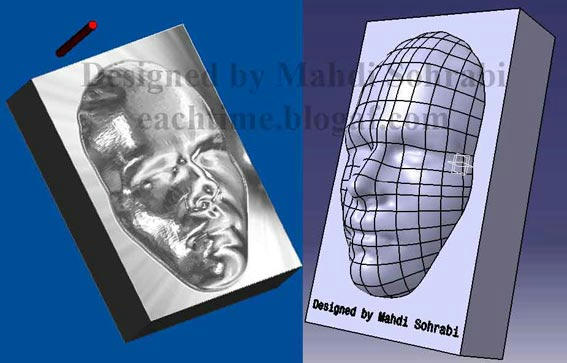

طراحی چهره ی انسان، جهت ماشین کاری CNC سه محور
برای اطلاعات بیشتر به لینک زیر مراجعه فرمایید.
eachtime.blogfa.com/post-61.aspx
