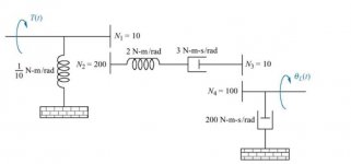

tm599
شما میتونید معادله حرکت و فرکانس طبیعی این دوشکل رو بدست آورید؟
Bahman_mech
مشاهده پیوست 96580
فرکانس هر دو از روش ریلی به دست میاد.در مورد شکل پایینی نکته اینجاست که جابجایی طنابهای متصل به جسم آویزان x/2 میباشد.در مورد شکل بالایی هم برای به دست آوردن انرژی جنبشی میله افقی باید ارتفاع مثلث متساوی الاضلاع رو به دست بیاری .

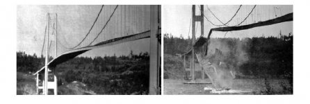

تصویر زیر مربوط به پلی در کشور امریکا بوده که در سال 1940 به علت وزش باد و ایجاد پدیده رزنانس نابود می شه.
اینجاست که معلوم می شه محاسبه فرکانس طبیعی و دور کردن ارتعاشات سیستم از آن فرکانس چقدر اهمیت داره

اولین کلیپ، پل معروف تاکوما هست که طوفان منجر به پدیده تشدید و نهایتا منجر به نابودیه آن میشه.
http://www.aparat.com/v/krqlG
