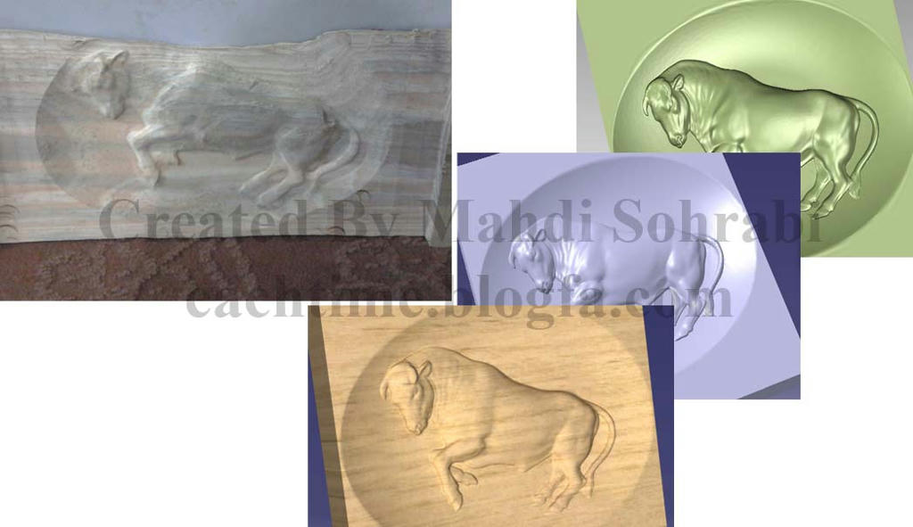

سلام. آیا کسی راهی برای وارد کردن یک مدل از 3DS MAX به کتیا بلده که عملاً جواب بده؟ من فیلاً از 3DS MAX با فرمت STL خروجی می گیرم و آن را در کتیا به عنوان Mesh ویرایش می کنم و تبدیل به سطح می نمایم، ولی این کار بسیار وقت گیر و پیچیده است.
و یک نکته ی دیگر اینکه اگر بخواهیم با فرمت IGS در 3DS MAX خروجی بگیریم، باید اول مدل را به Patch و بعد به Nurbs تبدیل کنیم تا بتوان خروجی گرفت و باید عرض کنم که این فرایند بسیار زمان بر بوده و باید سیستمی با قدرت پردازش و RAM بالا داشته باشید.
با تشکر.
سلام.
الحمد الله برای این مساله یک جواب قابل قبول پیدا کردم.
پاسخ به کارگیری نرم افزار Geomagic studio است. این نرم افزار از صرفاً جهت مهندسی معکوس و کار با ابر نقاط و مش تولید گردیده و با ابزار های ساده و کارامد خود امکان ویرایش انواع فایل های مش و cloud points را به کاربر می دهد.
من یک فایل stl را به کمک این نرم افزار به IGS تبدیل کردم و بعد هم فایل IGS را به کمک CATIA به STP تبدیل کردم که واقعاً نتیجه ی رضایت بخشی داشت.
این هم تصویر تبدیلات. برای دانلود اصل فایل هم می تونید به آدرس زیر مراجعه فرمایید.
http://www.eachtime.blogfa.com/post-65.aspx

یک چیزی را هم راجع به پست قبل بگم: نرم افزار Geomagic Studio در سطح سازی اتوماتیک دو گزینه ی Organic و Mechanical را در اختیار کاربر قرار میده که برای سطح سازی موضوعاتی مانند تصویر بالا، باید گزینه ی Organic انتخاب شود. تاجایی که من اطلاع دارم، نرم افزار CATIA در محیط های DSE و QSR امکان سطح سازی و کار بر روی فایل های مش و ابر نقاط را به کاربر می دهد ولی:
اولاً باید برای سطح سازی یک مش، تمام ایراد های آن برطرف شود.
دوماً در نهایت سطح سازی انجام شده در این نرم افزار (CATIA) به مانند به کار گیری گزینه ی Mechanical در نرم افزار Geomagic است و باعث حذف بسیاری از جزئیات می گردد.
