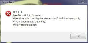

وقتی با استفاده از دستور unfold میخوام یه سطح رو توی محیط shape design باز کنم با خطای زیر روبرو میشم. کسی میدونه اشکال از کجاست؟
مشاهده پیوست 170577
