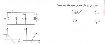

اگر فعال باشین جوابشو میزارم
http://www.www.www.iran-eng.ir/attachment.php?attachmentid=249970&stc=1

چه سوال خوبیه ! ، اگه امکانش هست پاسخش بذار یوسف ، به نظر من که دیود روشن نمیشه و توان مصرفی صفر خواهد بود
اگه گزینه ی دو که به عنوان پاسخ انتخاب کردی صحیح باشه ، طبق رابطه ی توان دیود که ضرب جریان در ولتاژ هستش ، باید دیود ولتاژی بیشتر از یک ولت داشته باشه که روشن بشه و تا قبل از
یک ولت جریانی از اون نمیگذره و خاموشه و توان دیود هم صفر هستش ، اگه 3/4 صحیح باشه ، یعنی در ناحیه ی فعال دیود ، رابطه ی ولتاژ جریان هم بصورت رمپ شیفت داده شده به اندازه ی یک ولت هست
و با توجه به پاسخ vd = .5 بدست میاد ، و این با فرض روشن بودن تناقض داره . البته خیلی وقته که از تست دور بودم ولی به یاد قدیمترها افتادم و اون چیزی که به نظرم اومد مطرح کردم .

ببخشید رفقا ، یه اشتباه کوچیک پیش اومد ، پاسخ صحیح همان گزینه ی 3/4 است . فرض کنید که ولتاژ vd>1 باشد ، و دیود وصل است ، در این حالت جریان iA=1 می باشد ، با توجه به این نکته با یک kcl زدن در گره مربوط به دیود ، vd=1.5 بدست می آید ، که با فرض اولیه ی ما مطابقت دارد و در حالتی که ولتاژ Vd=1.5 باشد جریان دیود هم 0.5 خواهد بود و از حاصلضرب 1.5*0.5=3/4 ، جواب تست بدست می اید .
