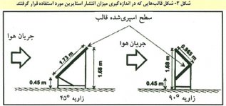

در سال های اخیر نسبت به مشکلاتی که انتشار استایرین هنگام فرایند پخت رزین پلی استر غیر اشباعبه وجود می آورد، آگاهی محققان افزایش یافته است. اعمال ژلکوت به روش پاشش به خودی خود مشکل آفرین است، به این معنی که در این روش مقادیر زیادی از استایرین در هوا منتشر می گردد. با ایجاد تغییر در مواد، نظارت بر فعالیت کارگران و نظارت های جانبی دیگر انتشار استایرین کاهش یافته است و این در حالی است که تا چندی پیش تاثیر فرایند پاشش بر انتشار استایرین مورد بررسی قرار نگرفته بود. هدف از بررسی تاثیر فرایند پاشش رزین های پلی استر غیر اشباع بر انتشار استایرین این است که یه بهینه کردن فرایند پاشش این مواد، میزان انتشار استایرین کاهش یابد. اندازه روزنه پمپ اسپری و زاویه نوک آن، فشار پاشش فاصله بین قالب و پمپ اسپری و شکل قالب از جمله عواملی هستند که تحت شرایط کنترل شده آزمایشکاهی مورد بررسی قرار گرفتند تا تاثیر آنها روی انتشار استایرین مشخص گردد. در این بررسی تاثیر ناحیه غلتک زنی هم مورد آزمایش قرار گرفت. این بررسی ها حاکی از آن بود که اسپری کردن با فشار بالا و فاصله زیاد از پمپ اسپری، هم در افزایش نرخ انتشار استایرین و هم در بالا بردن میزان انتشار استایرین در هر واحد تولیدی موثر است. اندازه روزنه پمپ اسپری از دو طریق بر انتشار استایرین تاثیر می گذارد، به این ترتیب که روزنه بزرگ مقدار استایرینی که از هر واحد رزین اسپری شده منتشر میشود را کاهش میدهد اما نرخ انتشار استایرین را افزایش می دهد. این نکته را نباید از نظر دور داشت که شکل قالب روی انتشار استایرین بی تاثیر است. اگر رزین به وسیله غلتک بر تمام فضای قالب اعمال شود، میزان انتشار استایرین افزایش می یابد. به منظور کاهش دادن میزان انتشار استایرین باید تا جایی که ممکن است این فضا به حداقل برسد. این امر به ویژه در مواردی اهمیت می یابد که از یک قالب بزرگ استفاده می شود. نتایج به دست آمده حاکی از آن است که انتخاب یک پمپ اسپری مرغوب و نحوه صحیح کارکردن با آن، انتشار استایرین را کاهش می دهد. انتخاب یک پمپ اسپری مرغوب باعث می شود که با کاهش اتلاف رزین، بهره وری افزایش یابد.

به گفته انجمن تولید کنندگان کامپوزیت برای نظارت بر شیوه پاشش باید سه عامل را در نظر داشت که عبارتند از: اندازه روزنه پمپ اسپری، آموزش دادن شیوه صحیح اسپری کردن به کارگر واستفاده از لبه های محافظ پیرامون قالب. انجمن ملی تولیدکنندگان صنایع دریایی نیز در این زمینه تحقیق جامعی انجام داده است. آنها هنگام اسپری کردن روکش قالب قطعات قایق، انتشار استایرین را مورد بررسی قرار دادند، لازم به ذکر است که قالب های مذکور در شرایط واقعی قالب گیری قرار داشتند. در تحقیق فوق عواملی نظیر روش به کارگیری رزین، شکل و اندازه قالب و میزان استایرین موجود در رزین مورد بررسی قرار گرفتند. در این مقاله عوامل موثر بر پاشش ژلکوت و رزین مخصوص ساخت مورد موشکافی قرار گرفته و تاثیر این عوامل روی تبخیر استایرین موجود در ژلکوت و رزین بررسی شده است. در بررسی های فوق تاثیر فاصله بین پمپ اسپری و قالب، فشار اسپری، اندازه روزنه پمپ اسپری و شکل قالب به عنوان عوامل موثر بر پاشش ژلکوت مورد مطالعه قرار گرفتند. در این تحقیق تاثیر غلتک زدن هنگام ژل شدن رزین نیز در نظر گرفته شده است. هدف از تحقیق مذکور این است که با عوض کردن شیوه پاشش ژلکوت و با تغییر دادن روش غلتک زنی هنگام ژل شدن رزین، انتشار استایرین کاهش یابد.
