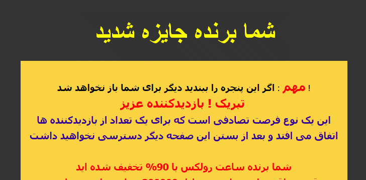

موزیلا فایرفاکس بطور پیش فرض می تواند صفحات ناخواسته موسوم به پاپ آپ را ببندد اینکه تا چه میزان در اینکار موفق است بماند اما قطعا این قابلیت فایرفاکس عالی نیست، البته گاهی اوقات لازم است صفحات پاپ آپ را مشاهده نمایید چرا که برخی از وب سایت ها این قابلیت را برای دسترسی به بخش های مختلف وب سایتشان در نظر می گیرند اما برخی دیگر از این ویژگی سوءاستفاده کرده و از آن برای نشان دادن تبلیغات ناخواسته استفاده می کنند و اینکار بسیار آزاردهنده است اما نگران نباشید قطعا راههایی برای خلاصی از این آفت اینترنتی وجود دارد:
