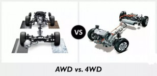

شاید شما نیز بر روی خودروهای شاسی بلند، پیکاپ و کراس اوور عبارتهای درج شده AWD ،4WD و4×4 را مشاهده کرده باشید. و شاید مانند اکثر افراد تمام این عبارتها را به معنای دو دیفرانسیل در نظر بگیرید. که خودرویی با این مشخصه از قابلیت آفرود و دو دیفرانسیل بودن بهره مند است. اما این ذهنیت کاملا درست نیست! گرچه این سه عبارت به معنای متحرک بودن تمام چرخهای خودرو میباشد اما تفاوتهایی را با یکدیگر دارند.
با کمیدقت میتوان فهمید که عبارت 4WD و یا همان 4×4 بیشتر بر روی خودروهای پیکاپ، وانت و شاسی بلندهای قدیمیتر درج میشود و بر روی خودروهای شاسی بلند و کراس اوور و برخی سدانهای اسپرت جدید بیشتر میتوان عبارت AWD را مشاهده کرد. 4WD مخفف عبارت4 Wheel Drive میباشد که در برخی موارد 4×4 نیز نامیده میشود. AWD نیز مخفف عبارت All Wheel Drive است. هر دو سیستم به نوعی نشان دهنده چهار چرخ متحرک بودن میباشند، اما تفاوتهایی را با یکدیگر دارند.
سیستم 4WD قدمت بیشتری را دارد و بیشتر بر روی خودروهای آفرودی قرار میگیرد و در مقابل سیستم AWD جدید تر و پیچیده تر میباشد و بر روی خودروهای کراس اوور و شاسی بلند و برخی سدانهای جدید نصب میشود. در ادامه تفاوتها، مزایا و معایب هر یک از این دو سیستم چهارچرخ متحرک را بررسی میکنیم.تا ببینیم کدام یک بر دیگری برتری دارد.
