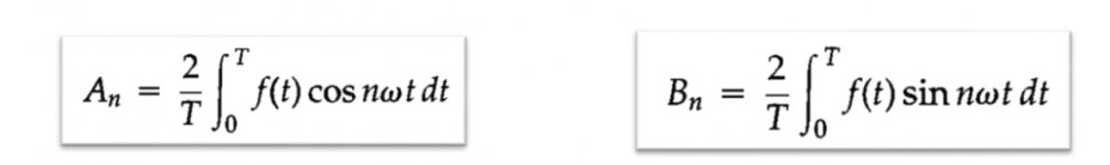

حالا وقتشه یکم ریاضیات رو چاشنی کنیم، اگر این قسمتش رو دوست نداشتید ازش بگذرید و اگر یه روزی نیاز داشتید میتونید دوباره بهش سر بزنید، خیلی سخت نیست ولی گفتنش برای جور بودن جنس واجبه
اینجا نیاز هست که خود قضیه ی فوریه رو بیان کنیم و شکل ریاضی ش رو ببینیم، کسانی که ریاضی شون خوبه درکشون از این قضیه به فهمیدن اتفاقی که در ادامه میوفته کمک میکنه، کسانی هم که ریاضی شون قوی نیست نهایتا بعنوان یه ابزار محاسباتی میتونن بهش نگاه کنن
اما قضیه فوریه چی میگه؟
میگه هر تابع تکرار شونده ای با پریود زمانی T=(ω/2π) رو میشه بصورت برهم نهی توابع سینوسی و کو سینوسی ( هارمونیک ساده که بعداً بهش میرسیم) با فرکانس های (ω/2π), 2(ω/2π), 3(β/2π) و ....با دامنه های مختلف بیان کرد
شکل ریاضی ش هم میشه به شکل زیر :
F(t)=(1/2)A0+A1cos(ωt)+A2cos(ωt)+......+B1sin(ωt)+B2sin(ωt)+....
حالا این ضرایب A ,B که بهشون میگیم ضرایب فوریه هم از رابطه های زیر بدست میان
مشاهده پیوست 24098079

اما در مورد کاربرد قضیه ی فوریه
ما ابتدا با به صدا در آوردن متریال مورد استفاده در ساز ( که در بخش های بعدی بیشتر بهش میپردازیم) فرکانس طبیعی اون رو توسط اوسیلوسکوپ بدست میاریم و شکل موجش رو میبینیم
بعد میایم این موج تکرار شونده رو که فرکانس و پریود مشخصی داره ( قابل خواندن از روی صفحه ی نمایشگر اسکوپ هست) رو به صورت جمع ترم های سینوس و کو سینوس مینویسیم و نهایتا ضرایب فوریه رو از حل انتگرال مربوطه بدست میاریم
البته حل کردن این انتگرال ها معمولا کار ساده ای نیست و معمولا توسط کامپیوتر انجام میشه
و اینکه امواج بسته به شکل هاشون ممکنه ضرایب کم یا پر شماری داشته باشن
در حقیقت وقتی ما شکل یک موج رو با استفاده از قضیه فوریه بدست میاریم، موجی که می‌شنویم رو به شکل برهم‌نهی چندین و چند موج مدل سازی میکنیم

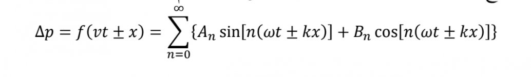

وقتی ما موجی رو توسط اسکوپ مشاهده کردیم، اطلاعاتی بدست میاریم که یکی از مهم ترین ها عبارت (ω/2π) هست
چرا این عبارت مهم هست؟
امواج صوتی تکرار شونده، در هوا اختلاف فشاری به اندازه ی Δp ایجاد میکنن که این ناشی از امواجی هست که از تجمع هارمونیک های ساده یا همون عبارت بالا و ضریب هایی از اون ایجاد میشه یعنی ما همزمان امواج (ω/2π), 2(ω/2π) , 3(ω/2π) و .... رو داریم که در اینجا (ω/2π) فرکانس اصلی و باقی ضرایب اون فرکانس های فرعی هستن
این امواج نهایتا با سرعت v تو محیط واسطه که اینجا هوا هست حرکت میکنن و نهایتا اختلاف فشاری به صورت زیر ایجاد میشه:
در نهایت این اختلاف فشار ایجاد شده تو هوا به وسیله ی امواج صوتی ای که از آلات موسیقی منتشر شده، به پرده ی گوش انسان میرسه و همون‌طور که از شکل و شمایل این اختلاف فشار میشه حدس زد، پرده ی گوش رو با فرکانس اصلی (ω/2π) به لرزش در میاره و مغز انسان عملا موج صوتی رو با همون شکل موج منتشر شده و با فرکانس اصلی درک می‌کنه
ساختار گوش انسان رو هم تو تصویر زیر میتونید ببینید

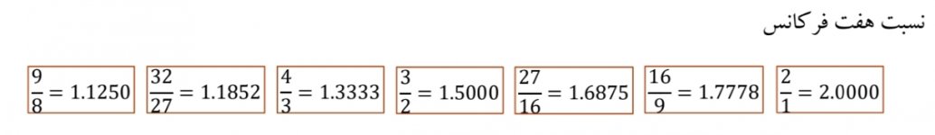

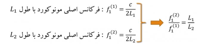

جناب فیثاغورث عزیز ابتدا سیستمی به شکل زیر طراحی کرد :
ایشون با نواختن دو تار مرتعش بصورت همزمان ( با نسبت های طولی متفاوت ) همخوانی (consonance) صداهای تولید شده توسط دو تار مرتعش رو مورد بررسی قرار داد و به صورتی کاملا تجربی! بدون حل معادلات پیچیده دریافت که زمانی که نسبت طول اونها یک عدد صحیح باشه تداخل صداها با هم همخوانی داره و اگر غیر از این باشه تداخل شون مخرب خواهد بود که امروزه به اصطلاح بهش میگن فالش زدن
ساختار دستگاه بالا هم سادست میشه با تهیه‌ی چنین سیستمی و جابجایی تکیه گاه C نسبت طول دو تاری که در کنار هم ارتعاش میکنن رو تغییر داد و تجربه ی فیثاغورث رو تکرار کرد ( گاهی تکرار کردن تجربه ی دانشمندان اولیه و باستانی بهمون کمک می‌کنه حس کنیم که پیشرو بودن در عرصه های مختلف چه حالی داره)
فیثاغورث چون بهترین همخوانی رو بین دو تار با نسبت های 1:2 شنیده بود ( دقت کنید، شنیده بود! یعنی نه اسیلوسکوپی در کار بوده نه تکنولوژی امروزی و اینجور چیزا ها, فقط با گوش مبارکش تشخیص داده!!) مبنای طبقه بندی نواک ها رو بر دو برابر کردن فرکانس ها در هر مرحله قرار داد:
حالا رسیدیم به جایی که باید گام موسیقی رو تعریف کنیم،
گام موسیقی که طبقه بندی نواک ها گفته میشه، به شکلی که اگر تمام نواک های یک گام همزمان به صدا در بیان، ترکیبش برای مغز انسان مطبوع باشه
هر ترکیب صدایی که غیر از این باشه براتون گوش خراش و آزار دهنده خواهد بود
شاید دیده باشید گاها تو قطعاتی از موسیقی که به شکلی حرفه ای و با حساب و کتاب آماده نشدن، گاها وسط کار صداهایی می‌شنوید که براتون خوشایند نیست یا با باقی نوا های موسیقی همخوانی نداره، اگر چنین اتفاقی بازم براتون بیوفته به یاد این میوفتید که نتی که داره نواخته میشه در یک گوشه ای از اون کنسرت، خارج از گام هست
حالا اینجا هست که تازه بعد از این همه بحث میتونیم بگیم به چه چیزی نت موسیقی گفته میشه و این نت ها از کجا اومده
مشاهده پیوست 24098105
ساختار دستگاه بالا هم سادست میشه با تهیه‌ی چنین سیستمی و جابجایی تکیه گاه C نسبت طول دو تاریخ که در کنار هم ارتعاش میکنن رو تغییر داد و تجربه ی فیثاغورث رو تکرار کرد ( گاهی تکرار کردن تجربه ی دانشمندان اولیه و باستانی بهمون کمک می‌کنه حس کنیم که پیشرو بودن در عرصه های مختلف چه حالی داره)

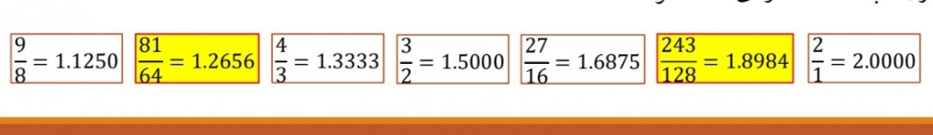

جسارتا این قسمت (نسبت طول دو تار هست) و اشتباه تایپی داره انگار
حیفم اومد مطلب به این خوبی میذارین و زحمت میکشین نگم
با تهیه‌ی چنین سیستمی و جابجایی تکیه گاه C نسبت طول دو ««تاریخ»» که در کنار هم ارتعاش میکنن رو تغییر داد و تجربه ی فیثاغورث رو تکرار کرد.

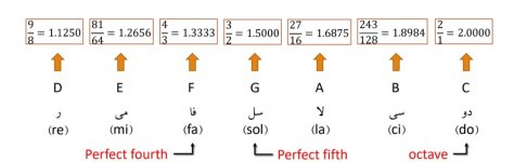

به گامی که فیثاغورث طبقه بندی کرد، مشخصا گام فیثاغورثی گفته میشه
اما این تنها گام موجود در موسیقی نیست! گام های دیگه ای هم وجود دارن که مثلاً گام «فقط انطباق»(just intonation scale) به بطلمیوس نسبت داده شده و تو کشور های زیادی هم مورد استفاده قرار گرفته اما امروزه تو تمام کشور ها از گام دیگه ای که به نام «سرشت مساوی» (equal Temperament scale) استفاده میکنن
ممنون از شما بابت اصلاح
من معمولا بعد از نوشتار دوباره مطالب رو بازخونی میکنم تا اگر غلط املایی داشت برطرف کنم و شما عزیزان با خوندن مطالب و نشون دادن این ایراد ها لطف میکنید و کار منو یکم کم میکنید :w30:

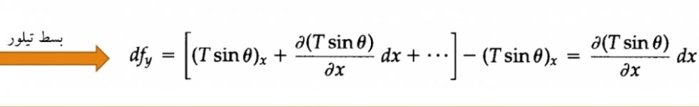

حالا برای اینکه به سمت مقصود مون حرکت کنیم و روش فیزیکی بدست آوردن گام ها رو بفهمیم، نیازه اول طرح مسئله داشته باشیم و معادله ی موج یک بعدی تو یک تار مرتعش رو بدست بیاریم
برای اینکار قسمتی از اون تار مرتعش رو در نظر میگیریم یک آلمان طول مثلا ds رو در نظر میگیریم، چون تار های مرتعش توسط دو نقطه ی ثابت مهار میشن، میتونیم در نظر بگیریم که این تار مورد بررسی ما که میخوایم مدلسازی ریاضیاتی براش انجام بدیم از دو طرف با نیروی T کشیده میشه :
حالا برای محاسبه ی راحت تر جمله ی اول رو باز میکنیم و بسط تیلور ش رو مینویسیم:
دیدیم که به راحتی جمله ی دوم با جمله ی اول بسط تیلور برابر میشه و از پیچیدگی محاسبات کم می‌کنه در ادامه با استفاده از تقریبی مناسب و اعمال فرم دیفرانسیلی قانون دوم نیوتن و برابر قرار دادن معادله ی بدست اومده از بسط تیلور و فرم دیفرانسیلی قانون دوم نیوتن، نهایتا به معادله ی موج یک بعدی در تار مرتعش خواهیم رسید:1000496087.jpg

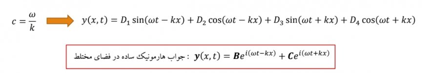

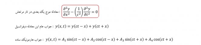

همون‌طور که قبلا هم در موردش گفتیم چون موج ما طولی هست بایستی معادله ای بدست بیاریم که تغییرات زمانی جایگاه هر مولکول هوا در راستای y رو بر حسب تغییرات موج در راستای x که نشانگر انتشار موج در راستای x هست به ما بده
اگر به فرم نهایی معادله موج دقت کنید متوجه جملات آخرم میشید
