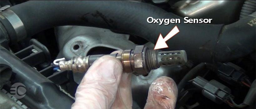

سنسورهای اکسیژن​
این سنسور باقیمانده محتوای اکسیژن در گاز اگزوز را اندازه گیری می‌کند تا اطمینانی همیشگی نسبت به ترکیب مصرف بهینه ایجاد شود. بسته به نوع سنسور یک عنصر شیمیایی (دی اکسید تیتانیوم / دی اکسید زیرکونیوم) و باقیمانده محتوای اکسیژن گاز اگزوز مانع ولتاژ می‌شود. سپس واحد کنترل این ولتاژ را به عنوان متغیر اندازه گیری شده مورد استفاده قرار می‌دهد.
تشخیص خرابی
علائم خرابی این سنسور به قرار زیر هستند:
· روشن شدن چراغ چک
– مصرف سوخت بد و بوی تخم مرغ فاسد
