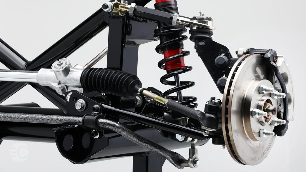

در این مقاله قصد داریم شما را با انواع سیستم تعلیق خودرو آشنا کنیم. با ما همراه باشید تا در این مقاله ویژگی هر کدام از سیستم‌های تعلیق را بررسی کنیم. سیستم تعلیق خودرو یکی از بخش‌های بسیار مهم و حیاتی در هر خودرویی است. سیستم تعلیق و فنربندی خودرو که قسمت متحرکی بین اتاق خودرو و چرخ‌ها است، وظیفه جذب کردن انرژی منتقل شده از ناهمواری‌های سطح جاده به چرخ خودرو را دارد تا مانع از انتقال این ضربات و تکانه‌ها به اتاق خودرو و سرنشینان شود. سیستم تعلیق خودرو موجب راحتی سرنشینان در داخل خودرو و آرام و بی صدا ماندن اتاق خودرو در مسیرهای ناهموار می‌شود و همچنین تاثیر به سزایی در هندلینگ خودرو، پایداری خودرو و لذت سواری دارد. سیستم تعلیق با پیشرفت صنعت خودروسازی توسعه یافته و امروزه شاهد استفاده از فناوری‌های مدرن در طراحی و تولید سیستم‌های تعلیق بر روی خودروهای مختلف هستیم.
سیستم تعلیق انواع مختلفی را شامل می‌شود که با توجه به کلاس و کاربرد هر خودرو، نوع خاصی از این سیستم بر روی خودروها نصب می‌شود. سیستم‌های تعلیق در حالت کلی به دو نوع سیستم‌های وابسته و مستقل تقسیم می‌شوند که هر کدام از این بخش‌ها شامل زیر شاخه‌هایی از سیستم‌های تعلیق مختلف هستند.در سیستم‌های تعلیق وابسته دوچرخ قرار گرفته بر روی یک محور به صورت وابسته به هم عمل می‌کنند و اگر یک چرخ در شرایط ناهمواری قرار بگیرد چرخ دیگر نیز از حرکت سیستم تعلیق تاثیر می‌پذیرد. اما در سیستم تعلیق مستقل که نوع پیشرفته تری محسوب می‌شود هر چرخ به طور مستقل بر اساس شرایط سطح حرکت خودرو می‌تواند تغییر کند. در ادامه به بررسی انواع سیستم تعلیق و مزایا و معایب هر کدام از این سیستم‌ها می‌پردازیم.

این سیستم تعلیق از سیستم‌های جدید محسوب می‌شود که با حذف طبق بالا و متعلقات آن باعث کم حجم شدن فضای اشغال شده توسط آن می‌شود و در خودروهایی که به صورت دیفرانسیل جلو تولید می‌شوند کاربرد بالایی دارد. با توجه به استفاده از میله موج‌گیر برای حفظ تعادل در این سیستم تعلیق، استفاده از آن بر روی خودرو موجب ایجاد یک رانندگی با کیفیت و راحت می‌شود و به دلیل کمتر بودن قطعات این مجموعه از لحاظ قیمت نیز اقتصادی تر است. نمونه‌های این سیستم تعلیق را می‌توان در بیشتر خودروهای دیفرانسیل جلو مشاهده کرد از جمله خودروهای پژو و پراید تولیدی در ایران.
سیستم تعلیق جناغی دوبل​
این سیستم تعلیق از نوع مستقل است که با استفاده از دو طبق قوی ، موجب کنترل بهتر در حرکات اتاق خودرو می‌شود. این سیستم در محور جلوی اکثر خودروهای امروزی قابل مشاهده است و به دلیل نوع طراحی آن سیستم تعلیق بهینه ای به شمار می‌آید. که با استفاده از فنر لول و کمک فنر واقع در درون آن طراحی و ساخته می‌شود.
