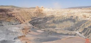

باز کردن معادن روباز
چون معادن روباز در روی سطح زمین و یا نزدیکی آن قرار دارند، باز کردن آنها با برداشت لایه های سطحی روی ماده معدنی امکان پذیر است. گاهی بعضی کانسارها حتی نیاز به برداشتن مواد پوشاننده یا باطله برداری هم ندارند و کاملا در سطح قرار گرفته اند؛ اما در این صورت نیز برای باز کردن معدن باید نکاتی رعایت شود. ابتدایی ترین کار برای باز کردن یک معدن روباز ایجاد راه برای دسترسی به توده ماده معدنی است. انتخاب محل راه نیاز به مطالعه دقیق درباره توپوگرافی منطقه دارد. مسیر جاده از روی نقشه توپوگرافی تعیین می شود و این جاده بایستی در جایی زده شود که به محل انباشت ماده معدنی نزدیک تر باشد. پس از احداث جاده عملیات باطله برداری و کنار زدن طبقات سطحی (روباره) از روی کانسار انجام می شود. باطله برداری می تواند با انفجار در سنگ های سخت و با استفاده از ماشین آلات مختلف از قبیل بولدوز، لودر و… انجام شود.
برای استخراج ماده معدنی نیز با توجه به طراحی انجام شده و یا برداشت بخشی از طبقات پوششی و یا خود ماده معدنی ، راه ورودی به معدن احداث شده و پیش روی صورت می گیرد. همزمان با پیشروی به عمق، عملیات باز کردن و آماده سازی نیز انجام می گیرد؛ اصولا استخراج معادن روباز به شکل پلکانی است.
