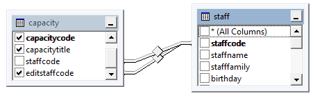

سلام من دو تا جدول دارم که در جدول staff کلید اصلی staffcode است و در جدول دیگه staffcode کلید خارجی , editstaffcode
در واقع من می خوام وقتی چیزی ثبت می شه staffcode پر بشه و وقتی ویرایش می شه editstaffcodeپر بشه و موقع نمایش نام و فامیلی رو نشون بده و از اون جایی که editestaffcode همون staffcode نمی تونم همزمان نام و فامیلی هر دو رو نشون بدم میشه راهنمایی کنید؟
بله میشه از یک جدول چندین کلید خارجی در جدول دیگر داشت.
در زمان نمایش بایستی دو بار join انجام دهید تا موارد مورد نظر شما تامین شود :gol:
کد:
SELECT * FROM table1 INNER JOIN tableFK
ON table1.idfFK=tableFK.id INNER JOIN tableFK AS tableFK2
ON table1.idFK2=tableFK2.id
