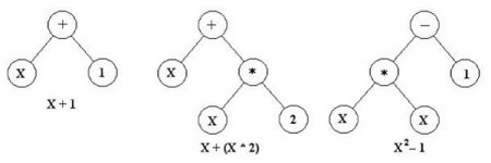

در روشی دیگر که برنامه نویسی ژنتیک (Genetic programming) نام دارد ، برنامه ها به صورت ساختارهای اطلاعات شاخه ای که به آنها درخت گفته می شود ، نمایش داده می شوند .
در شکل زیر، سه مثال از روش نمایش برنامه نویسی ژنتیک، نمایش داده شده است :
در این روش تغییرات تصادفی به صورت تغییر یک عملگر یا تغییر دادن مقدار درون یک گره در درخت و یا جایگزینی یک زیردرخت با یکی دیگر ، اعمال می شوند .

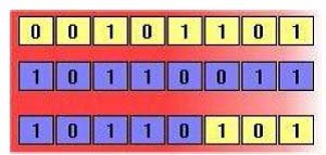

روش دورگه کردن (Crossover) :
در این روش دو فرد انتخاب می شوند و بخشی از کدهای آنها معاوضه می شود و یک نوزاد از ترکیب این والدین به وجود می آید . شکل متداول دورگه کردن ، دورگه کردن تک نقطه ای می باشد که یک نقطه تبادل در یک نقطه تصادفی از ژن والدین انتخاب می شود ، بخشی از ژن نوزاد که قبل از نقطه می باشد از یک فرد و بخش دیگر از فرد دیگر گرفته می شود تا ژن نوزاد تشکیل شود .
مثالی برای روش تغییر دورگه کردن . 3 رقم سمت راست کد نوزاد از نفر اول و 5 رقم سمت چپ کد نوزاد از نفر دوم گرفته شده است را می توانید در شکل زیر ببینید :
