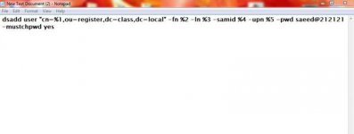

ابتدا یک notepad باز میکنیم و این دستورات را در آن مینویسیم ( با فرض اینکه دامین ما مثلا اسمش class.local و اگر میخواهیم که user ها را در ou بسازیم بفرض ou بنام register واگر میخواهیم در ou نسازیم و فقط آنها را در خود active directory بسازیم که در دستورات مورد نظر ou را نمینویسیم)سپس آنرا با فرمت bat مثلا در درایو c ذخیره میکنیم ( من آنرا با نام batchfile در دریاو c ذخیره کردم)
cmd را زده و بجای % ها اسم user ها را تایپ میکنیم ( نام - نام خانوادگی-اسم netbios - اسم دامینی)
, و همانطور که در عکس میبینید پسورد همه user ها را یکشکل انتخاب میکنیم ولی با دستور mustchpwd یوزور ها رو مجبور به تغییر پسورد در اولین ورود میکنیم.
cn= اسمی که صرفا نشان داده میشود
fn= ّfirst name
ln=last name
samid=netbios name
upn=domainprofile name
سپس ,وارد درایو و فایل مورد نظر شده وبجای % ها مقادیر مورد نظر را اضافه میکنیم ( فقط به فاصله ها دقت کنید)
در این مثال من میخوم یک یوزر بنام سعید کریمی داخل ou و دامینی که تعریف کردم بسازم
به این ترتیب به راحتی و با تایپ یکسری مشخصات مورد نظر خیلی سریع میشه برا هر چند تا user در active directory اکانت بسازیم
