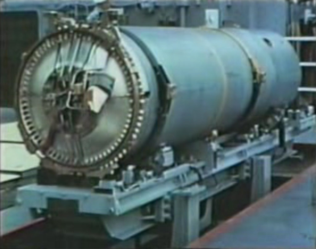

گرین قسمت سخت سفت شدۀ پیشران می باشد و معمولا به میزان 82 تا 94 درصد جرم موتور در نظر گرفته می شود. (igniter) شمع انرژی لازم برای شروع احتراق را تامین می کند. گرین بر طبق صفحه های درونی که تحت تاثیر اشتعال قرار می گیرند شروع به سوختن می کند.
بسیاری از گرین ها دارای شکاف ها، شیارها، سوراخ ها یا اشکال هندسی دیگری می باشند که باعث تغییر دادن سطح سوزش اولیه می شوند، که مشخص کنندۀ جریان جرمی اولیه و تراست اولیه می باشد. جریان گازهای ناشی از واکنش های داغ از میان حفره توخالی به سمت شیپوره حرکت می کند. سطوح درونی پوسته که به طور مستقیم در معرض گازهای داغ می باشند، توسط لایه هایی از عایق محافظت می شوند. پوسته معمولا از فلزاتی از قبیل فولاد، آلومینیوم یا تیتانیوم و یا از مواد کامپوزیتی ساخته می شود.

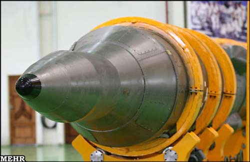

موشک بالستیک قدر-110/Ghadr-110
موشک قدر دارای موتور دو مرحله ای سوخت مایع-جامد می باشد.
قدر-110 موشک بالستیک با برد متوسط است که توسط ایران طراحی و ساخته شده است.برخی منابع به برد 2500 تا 3000 کیلومتری این موشک اشاره کرده اند با این تفاسیر این موشک توان ضربه زدن به دورترین نقاط اروپا را داراست و بیش از 70 درصد اسیا را در تیرس توان موشکی ایران قرار می دهد.
ایران این موشک را اولین بار در رژه نیروی مسح خود در سالروزه حمله عراق به ایران به نمایش جهانیان گذارد.
قدر-110 نسخه ی بهبود داده شده ی موشک معروف ایرانی شهاب 3 است.این موشک بر خلاف شهاب 3 از موتوری 2 مرحله ای بهره می جوید که توانایی رسیدن به بردی 2500 تا 3000 کیلومتر را برای ان فراهم می اورد.اعتقاد بر این است که موتور اول این موشک سوخت مایع و موتور دوم این موشک از سوخت جامد بهره می برد.
ایران در سال 2005 میلادی طراحی موتور جدیدی با سوخت جامد را به پایان رساند و بنابر منابع نا معتبر احتمالا از این موتور در طراحی گروهی از موشک ها از جمله Ghadr-110,Ghadr-110A,Ghadr-101 مورد استفاده قرار گرفته است.
البته برخی از وجود دو نسخه از موشک قدر نام برده اند که نسخه دوم ان با نام Ghadr-110 A نامگذاری شده و از موتوری سه مرحله ای سود می برد.از دیگر تفاوت های این نسخه و نسخه A این موشک می توان به طول 19 الی 20+ متری این موشک نسبت به طول 17.5 متری نوع اول اشاره کرد.
منابع غربی طبق سیاست خود موشک قدر را به یک موشک چینی با نام M-18 ارتباط داده و قدر-110 را نوع ارتقا داده شده این موشک چینی معرفی کرده و اعلام داشته موشک های شاهین پاکستان هم در زمره ی این گروه از موشک ها قرار می گیرند.
موشک قدر-110 قابلیت مانور بهتری را نسبت به شهاب 3 دارا می باشد و زمان آماده سازی آن برای شلیک نسبت به نسخ های اولیه شهاب 3 پایین تر بوده و در حدود 30 دقیقه می باشد در حالی که در نسخه های اولیه شهاب این زمان بالغ بر چندین ساعت بود.سر جنگی این موشک ماسوره انفجاری، ضربتی و مجاورتی است و به صورت عمود پرواز شلیك می‌شود. ​

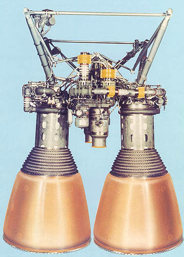

موتور موشک یا موتور جت با تولید نیروی جلوبرندگی باعث جلو رفتن هر وسیله ای می شوند. دربارۀ اتومبیل هم همین مساله صادق است. اما برای اتومبیل گاهی اوقات می توان این نیروی پیشرانشی را به شفت چرخها منتقل کرد و به این وسیله سرعت اتومبیل را زیاد کرد و یا اینکه می توان مستقیما از نیروی پیشران موتور موشک یا موتور جت برای افزایش سرعت استفاده کرد.
شرکت Turbonique شرکتی است که در سال 1962 شروع به کار کرد و به صورت پیمانکاری برا ناسا کار می کرد.
بزرگترین دستاورد این شرکت ساخت محوری بود که در آن ترکیبی از یک موتور جت و یک موتور موشک سوخت مایع به کار می رفت. توربین به گیربکس متصل می شد.
ترکیب شیمیایی سوخت مایع این موشک N-Propyl Nitrate (پروپیل نیترات) بود. ماده ای فرار، قابل اشتعال در دماهای معمولی، باعث خورندگی پلاستیک می شود، بسیار سمی و قابل احتراق می باشد.
البته ساخت چنین سیستمی حتما باید بسیار گران تر از سیستمی باشد که فقط از موتور موشک استفاده می کند.
احتمالا استفاده از موتورهای موشک سوخت مایع، به صورت معمولی به صرفه تر باشد. ولی سیستمی که در بالا توضیح داده شد توسط شرکت Turbonique مورد استفاده قرار گرفته است.

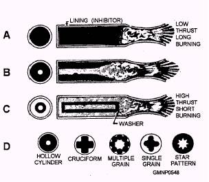

انواع شکل های هندسی مختلف گرین های سوخت جامد
شکل هندسی سوخت درون موتور موشک سوخت جامد نقش اساسی در عملکرد موشک ایفا می کند. سطح مقطع گرین های سوخت جامد به شکل های مختلفی می باشد که با توجه به شکل هندسی گرین، تراست موشک ممکن است فزاینده (progressive)، کاهنده (regressive) و یا خنثی (ثابت) (neutral) باشد. یا اینکه ممکن است که تراست در بازه ای از زمان فزاینده و در بازه زمانی دیگر کاهنده یا خنثی باشد.
فشار محفظه احتراق موشک سوخت جامد رابطه مستقیم با سطح سوزش دارد و سطح سوزش نیز به شکل هندسی گرین بستگی دارد. مثلا اگر شکل هندسی گرین به صورتی باشد که پس از شروع احتراق سطح سوزش روبه افزایش باشد آنگاه تراست موشک افزایش می یابد و اگر سطح سوزش رو به کاهش باشد، تراست نیز سیر نزولی را طی می کند.
در برخی از موتورهای موشک از ترکیبی از چند نوع هندسه گرین مختلف برای سوخت موشک استفاده می شود.
