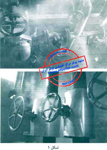

برطبق تعريف به ضربه موج فشار قوي پديد آمده ناشي از انرژي جنبشي سيال در حال حركت (كندانس) در اصطلاح ضربه قوچ يا ضربه چكش(water hammer) گفته مي شود.آگاهي هرچه بيشتر از طبيعت وشدت ضربه چكش آب در سيستم هاي بخار وكندانس به ما اين اجازه را ميدهد كه از بروز خطرات احتمالي و وقوع خسارتهاي مالي وجاني توسط اين نيروي مخرب جلوگيري كنيم.بنابراين لحاظ كردن اين پديده در ملاحظات اوليه طراحي يك سيستم بخار جهت اطمينان از عملكردهاي مطلوب سيستم ، افزايش ايمني ، كاهش هزينه ها وكاهش زمان توقف سيستم و.... ، امري ضروري است تجربه نشان داده است كه وقوع اين پديده در بدترين حالات خود علاوه بر تخريب بسيار گسترده در سيستم ، موجب مجروح شدن پرسنل نگهدار ويا حتي فوت آنها گرديده است.
متاسفانه حدود82% از سيستمهاي بخار وكندانس در حال حاضر با انواع مختلفي از ضربه چكش دست وپنجه نرم ميكنند.بسياري به اشتباه معتقدند كه ضربه چكش آب ، جزء طبيعت يك سيستم بخار وكندانس بوده وبروز آن در اينگونه سيستمها امري اجتناب پذير است در حاليكه بروز اين پديده امري غيرطبيعي وكاملا نامعقول است وهيچگاه در سيستمهايي كه بدرستي وبا در نظر گرفتن استانداردها طراحي شده اند.رخ نخواهد داد.اين پديده مي تواند در خطوط بخار وخطوط كندانس به طور مجزا رخ دهد ولي شدت اثر آن عموما در سيستمهاي 2 فازي كه در آنها بخار وكندانس همزمان با يكديگر حضور دارند ، مخرب تر مي باشد.

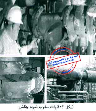

-اثرات ناشي از ضربه چكش آب
همانطور كه گفته شد ، اثرات مخرب ناشي از اين پديده را نمي توان دست كم گرفت.تشكيل كندانس در يك سيستم بخار به دلايل مختلفي از قبيل تبادل حرارتي بخار با سطح لوله ها در هنگام خاموشي سيستم وعدم تخليه صحيح وبموقع كندانس توليدي روي مي دهد.ايجاد جريان فشار قوي از آب در داخل لوله ها وبرخورد ناگهاني آن با جداره هاي داخلي سيستم باعث اعمال ضربه ونيروي بسيار شديد(ضربه چكش )و صدمه به المانها ، اتصالات وشيرآلات بكاررفته در طول مسير مي شود.از اثرات مخرب ناشي از وقوع ضربه چكش مي توان به موارد ذيل اشاره نمود:
1- ايجاد ترك بر روي بدنه شيرآلات ، تله هاي بخار وتخريب اجزاي داخلي آنها از قبيل سيت وپلاگ ، شناور ، كپسولهاي ترموستاتيكي و...؛
2- اعمال تنشهاي سنگين وكاهش دقت عملكرد تجهيزات ابزار دقيق مانند مانومتر ، ترمومتر ، فلومتر وسنسورها؛
3- ايجاد شكست وترك در اتصالات بكار رفته نظير زانو ،سه راه ، درپوش ، فلنجها ؛
4- اعمال فشار شديد بر ساپورتها وتكيه گاه هاي بكار رفته در سيستم لوله كشي وتخريب آنها ؛
5- ايجاد شكستگي و ترك در محلهاي جوش ونشت بخار ؛
6- اعمال فشار وتخريب دستگاه هاي بكار رفته در موتورخانه ازقبيل شكستن لوله هاي درون مبدلهاي حرارتي يا منابع كويلي ؛
7- كاهش ايمني جهت پرسنل نگهدار.

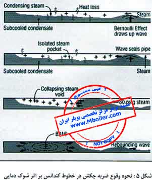

4) شوك دمايي:
اين شوك نيز همانند شوك ناشي از اختلاف فشار ، فقط در خطوط برگشت كندانس رخ داده وبسيار مخرب است.عموما در لوله ها با شرايط دو فازي ، بدليل آشفتگي جريان كندانس كه بر اثر ورود ناگهاني كندانسهاي نواحي مختلف وتشكيل بخار فلاش پديد مي آيد ، همواره حجمي از بخار توسط كندانسهاي اطراف احاطه ومحبوس مي شود.اين حجم احاطه شده بصورت مجموعه اي متمركز از حبابهاي ريز ، در داخل كندانس غوطه ور مي شود.در اين شرايط كندانسهاي موجود ، بدليل داشتن اختلاف دما ، حبابهاي بخار فلاش را سرد كرده وبه سرعت باعث متلاشي شدن وتغييرفاز آنها مي شوند.از طرفي جرم مشخصي از آب در فاز بخار فضايي در حدود6/1 برابر فضاي اشغالي خود در فاز مايع را به خود اختصاص مي دهد.بنابراين متلاشي شدن ناگهاني حبابهاي بخار در اثر انتقال حرارت خود با كندانسهاي اطراف ، فضايي خالي را در داخل كندانس بوجود مي آورد.در اين حالت كندانسهاي موجود در اطراف فضاي خالي ، در اثر خلاء نسبي پديد آمده ناشي از تغيير حجم بخار ، با شتاب وسرعت بسيار بالا و از تمامي جهات براي پركردن اين فضاي خالي ، به سمت آن هجوم آورده واين امر منجر به برخورد امواج مغشوش وشتابدار كندانس با يكديگر ، ايجاد ضربه وتوليد صداي شديد ونهايتا وارد آمدن ضربه چكشي موضعي از محل برخورد امواج بر سيستم مي شود.
تنها راه جلوگيري ويا كاهش ميزان اين برخوردها انجام صحيح لوله كشي خطوط كندانس و رعايت نكات انشعاب گيري در آنهاست همانطور كه در شكل5 مشخص است ، واريز كندانسهاي جمع آوري شده از نقاط مختلف به كلكتور اصلي كندانس ، حتما بايد از قسمت فوقاني كلكتور صورت گيرد و در غير اينصورت اگر اين عمل از سطح مياني ويا سطح زيرين كلكتور انجام پذيرد ، همواره مقدار زيادي بخار فلاش مستقيما به درون كندانسهاي سرد تزريق شده ومسائلي از قبيل ايجاد آشفتگي در جريان كندانس ، ايجاد شوك دمايي وبروز ضربه چكش در سيستم را بهمراه دارد.
