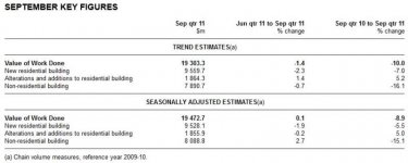

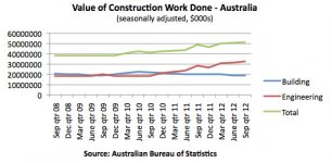

ارزش کار انجام شده (value of work done) یا VOWD یک تکنیک مدیریت پروژه است که برای اندازهگیری هزینه پروژه انجام میشود. این روش بیشتر در محیط پروژههای صنایع نفتی به کار میرود و به عنوان ارزش کالاها و خدمات دریافت شده، بدون توجه به این که برای آنها پرداختی انجام شده باشد تعریف میشود.
بر خلاف ارزش کسبشده (earned value) که ارزش کالاها و خدمات دریافت شده را به صورت درصدی از ارزش برنامه (planned value) میسنجد، روش VOWD به جای سنجش در برابر برنامه، در برابر هزینه انجام شده (committed cost) سنجیده میشود. از دیدگاه مدیریت ارزش کسب شده (Earned Value Management)، روش VOWD بیشتر با هزینه واقعی انجام شده قابل مقایسه است تا ارزش کسب شده. VOWD نشاندهنده ارزش تجاری کاری است که فاکتورهای تجاری آن را نشان میدهند. به طور خلاصه میتوان ارزش کسب شده و ارزش کار انجام شده را به صورت زیر تعریف کرد:
ارزش کسب شده = درصد پیشرفت فیزیکی X بودجه تصویب شده
ارزش کار انجام شده = درصد پیشرفت فیزیکی X کل هزینههای تخمینی
VOWD به عنوان یک مکانیزم تجمیعی به کار میرود که وابسته به پیشبینی میباشد و در نتیجه تصویر آن بر اساس فاکتورهای دریافت اصلاح میشود.

VOWD در ساخت و ساز:
در ساخت و ساز، درصد فیزیکی پیشرفت هر المان از کار بر حسب سیستم سنجش فیزیکی اندازهگیری میشود.
