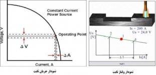

اگه میشه لطفا توضیح بدین که وقتی میگیم فرآیند ولتاژ ثابت یا آمپر ثابت هست یعنی چه؟
آیا روی دستگاه جوش مشخص میشه که ولتاژ ثابته یا آمپر ثابت؟
اصلا روی پلاک منبع جوش چه اطلاعاتی ذکر میشه؟؟؟؟؟؟؟؟

سلام دوست عزیز
یکی از مشخصه های مهم دستگاه های جوشکاری نمودار جریان-ولتاژ کاری (Operating Current-Voltage : OCV) هست که در اثر تعیین کننده تغییرات هر یک از پارامترهای آمپر و ولتاژ قوس بر اساس دیگریست.بر اساس مدارهای کنترلی جریان خروجی به دو دسته ولتاژ ثابت (Constant Voltage : CV) و جریان ثابت (Constant Current : CC) تقسیم بندی میشن.
وقتی میگیم دستگاه آمپر ثابته به این معنیه که تغییرات آمپر به ازای تغییرات ولتاژ خیلی کمه. از اونجایی که ولتاژ قوس وابسته به طول قوسه، با تغییرات طول قوس در اثر لرزش یا جابجایی دست جوشکار، ولتاژ میتونه تغییر قابل ملاحظه ای داشته باشه، اگر آمپر نیز به همین نسبت بخواد تغییر کنه،حرارت ورودی جوش و در نتیجه خصوصیات جوش تغییر زیادی خواهند داشت ( با توجه به چند برابر بودن رقم آمپر نسبت به ولتاژ). برای همین در جوشکاریهای دستی از دستگاه های جریان ثابت یا CC استفاده میشه که تا جای ممکن اثر تغییر طول قوس در اثر لرزش دست رو کاهش بده.
اما در دستگاه های ولتاژ ثابت قضیه کاملا برعکسه و بازای تغییرات جزئی ولتاژ، آمپر تغییر زیادی داره، این خصوصیت در جوشکاری های نیمه اتومات و اتوماتیک به کار میاد و باعث بوجود آوردن پدیده خودتنظیمی طول قوس میشه و در نتیجه از تغییر شرایط جوشکاری در اثر پستی بلندیهای جزئی در سطح قطعه جلوگیری میکنه.
این مشخصات بعضا روی پلاک شناسایی دستگاه جوش وجود داره، اما اگر هم موجود نبود تشخیص این دو نوع دستگاه از هم خیلی راحته. دستگاه آمپر ثابت کلید تنظیم آمپر رو داره ولی دستگاه ولتاژ ثابت، کلید تنظیم ولتاژ...
